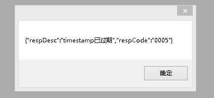

刘林
等级:八尾狐 帖子:1959 积分:15051 威望:0 精华:0 注册:2016/4/28 9:58:00
  发帖心情 Post By:2022/7/11 23:01:00 [只看该作者]
Dim accountSid As String = "2cb53cfeee9935553b2414617ed0575e"
Dim authToken As String ="55ed68fa7df105059ca6dc33262deaaf"
Dim Timestamp As String =DateDiff("s", "01/01/1970 08:00:00", Now())
Dim Val As String =accountSid & authToken & Timestamp
Dim s = System.Web.Security.FormsAuthentication.HashPasswordForStoringInConfigFile(val, "MD5").Tolower
Dim hc As New HttpClient("https://openapi.danmi.com/distributor/sendSMS?accountSid=2cb53cfeee9935553b2414617ed0575e&to=13696057348&templateid=356821&param=刘林,你收到该短信则说明你的测试成功&timestamp=" & Timestamp & "&sig=" & s & "&accountId=858416")
messagebox.show("https://openapi.danmi.com/distributor/sendSMS?accountSid=2cb53cfeee9935553b2414617ed0575e&to=13696057348&templateid=356821&param=刘林,你收到该短信则说明你的测试成功&timestamp=" & Timestamp & "&sig=" & s & "&accountId=858416")
Dim result As String = hc.GetData()
messagebox.show(result )
请老师帮研究下,这个文档说明这样写始终没对,哪里有问题?-
等级:超级版主 帖子:113656 积分:578823 威望:0 精华:9 注册:2015/6/24 9:21:00
  发帖心情 Post By:2022/7/11 23:06:00 [只看该作者]
要使用表单提交模式:http://www.foxtable.com/mobilehelp/topics/0159.htm
Dim hc As New HttpClient("https://openapi.danmi.com/distributor/sendSMS“)
hc.ContentType = "application/x-www-form-urlencoded;charset=UTF-8"
hc.FormData.Add("accountSid","2cb53cfeee9935553b2414617ed0575e")
刘林
  发帖心情 Post By:2022/7/11 23:20:00 [只看该作者]
终于要成功了,过期是不是要用他服务上的时间,因为now是我本地电脑的时间,怎么取得对应服务器的时间呢?-
刘林
  发帖心情 Post By:2022/7/11 23:57:00 [只看该作者]
找到了原因,时间戳要用毫秒,但现在是成功了,且平台扣了费,就是手机没有收到短信
