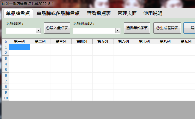

一个关闭模式窗口需要关闭2次  发帖心情 Post By:2022/8/2 13:40:00 [只看该作者]
“盘点”是模式窗口
在AfterOpenProject写入了
Forms("盘点").Open()
basemainform.close
该模式窗口的关闭事件写进了退出项目的代码
但是
实际关闭该窗口时,还要崩一个同样的窗口(颜色的样式有所变化,变灰)
就是要关闭2次
这是为何?

AfterOpenProject:
For ms("盘点").Open()
basemainform.close
项目只打开一个窗口(“盘点窗口”)
关闭该窗口后,还会跳出该窗口,需要再关闭一次
后者样式有点变灰
如何避免2次关闭?
