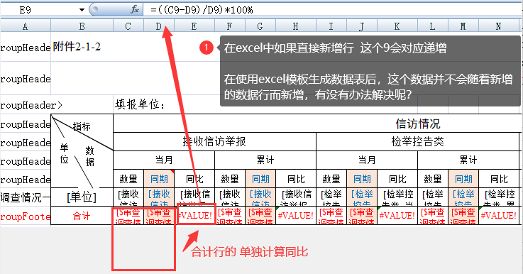

excel模板套打文件的时候,合计栏怎么设定公式呢?  发帖心情 Post By:2022/9/23 14:50:00 [只看该作者]

回复:(有点蓝)生成报表后,在使用代码设置报表的公...  发帖心情 Post By:2022/9/23 15:59:00 [只看该作者]
Dim dlg As New OpenFileDialog '定义一个新的OpenFileDialog
dlg.Filter= "excel文件|*.xlsx; *.xls" '设置筛选器
Dim dr As DataRow
    Dim Book As New XLS.Book(dlg.FileName) '定义一个Excel工作簿
    Dim Sheet As XLS.Sheet = Book.Sheets(0) '引用工作簿的第一个工作表
    Dim Style As XLS.Style = Book.NewStyle() '定义新样式
    Sheet(9,4).Formula = "=((C9-D9)/D9)*100%"
    Book.Save("c:\test.xls")
老师  红色部分设定了公示  但是9这个是模板表中的行,真实数据是有多行数据,
生成报表之后,这个9就有可能变成19了,且对应的cd输入值之后,并没有实现这个公式的自动计算!
麻烦老师继续指导下   谢谢!

  发帖心情 Post By:2022/9/23 16:06:00 [只看该作者]
这个要自己去计算判断生成的版本,合计行到底是第几行了
或者考虑使用模板的公式计算,类似
<(*[$订单,Sum(数量)]* - *[$订单,Sum(同期)]*) / *[$订单,Sum(同期)]* >
