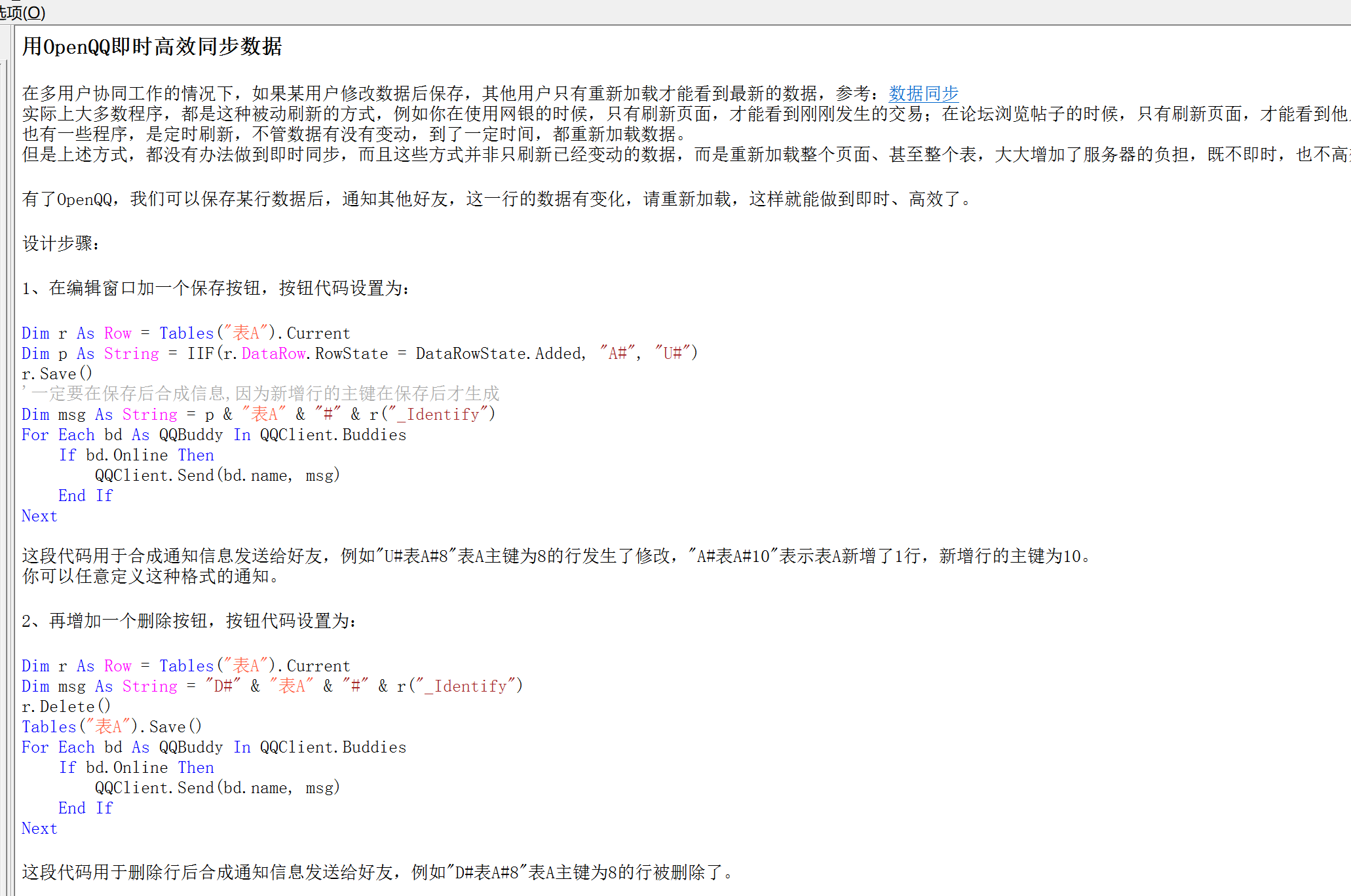

增加行,删除行时及时通知其他好友;这里设计 一个保存按钮 一个 删除按钮,和  QQClient的ReceivedMessage事件;
请问,其中前两个按钮,是否直接在在 表的datarowadded  和 datarowdeleteted 事件中?
还是分别就做个按钮,没此增加或删除后,点一下按钮?

必须其他客户端点击刷新才行的,openqq只是一个提示作用。

可以到AfterSaveDataRow事件处理,用法差不多

不需要点击刷新,ReceivedMessage事件代码会自己刷新的

Dim r As Row = Tables("A").Current
Dim
p As String = IIF(r.DataRow.RowState = DataRowState.Added, "A#", "U#")
r
.Save()
一定要在保存后合成信息,因为新增行的主键在保存后才生成
Dim
msg As String = p & "A" & "#" & r("_Identify")
For
Each bd As QQBuddy In QQClient.Buddies
    If bd.Online Then
        QQClient.Send(bd.name, msg)
这个是只针对当前行,如果我增加了多行后,在点这个按钮的话,是不是只发送的最后一行呢?

上面的代码只发送当前选中的行。建议到AfterSaveDataRow事件处理,这种每一个保存的行都会触发这个事件

那就是 遍历一遍都有的保存行,对不
