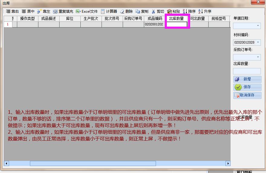

老师,如图1、我有个订单明细表,里面有材料编码、材料描述、可出库数、入库类型、供应商名称、采购订单号、单价等。还有另一个窗口表,以下请帮忙看看,谢谢!
1、我在窗口表的“出库数量”列中输入出库数量时,然后根据材料编码在订单明细表中做检测(检测条件为:材料编码、入库类型、可出库数),如果窗口表输入的出库数量小于订单明细里的可出库数量,按照订单先后顺序如图1,并且供应商只有一个,则采购订单号、供应商名称等正常上屏,不做提示;如果出库数量大于可出库数量,现有可出库数量上屏后则再新增一条(订单明细中做先进先出原则,优先出最先入库的那个订单,数量不够的话,排序第二个订单里的数据)
2、输入出库数量时,如果出库数量小于订单明细里的可出库数量,但是供应商有两家或两家以上,那需要把对应的供应商和可出库数量弹出,由员工正常选择,出库数量小于可出库数量,则正常上屏,不做提示!大于则新增一条对应的。

老师,如图1,测试例在窗口表(零件库领料单),以下在入库明细表中进行查找(条件为:成品编码、入库类型:在库,库位:零件库)
1、在窗口表中,输入02020012 这个成品编码时,窗口表:出库数量:700,因出库数量700比《入库明细》订单号CGDD220727002里的可出数量小,所以这个订单号对应的采购订单号、供应商名称、单价等就可以自动保存到窗口表中(虽然有多个订单号,但是需要按照先进先出的原则。所以这个成品编码最起初的订单号:CGDD220727002,其次CGSQ220815013,最后CGSQ220829003)
2、接以上1,如果出库数量为735时,因为CGDD220727002的可出数量只有734,剩下的1个需要新增,并且直接上屏CGDD220815010这个订单号的信息(按照先进先出原则)。
3、当供应商有多家(如02020013),需要跳出对应的窗口,让员工自己选择,但是有个前提,窗口表里的出库数量如果大于《入库明细》可出数量,需要另外新增一行,当前的出库数量由员工手动填写,然后按照上面的操作在进行选择

我想把窗口表里的数据数据保存到入库明细这个表中(这个表中出库的,入库的,退料的都会保存到这个表,用操作类型区分的),材料需求明细这个表可以不用了。

老师,02020013 这个编码的我有两个供应商,这种情况下能不能弹出入库类型为在库的供应商名称、采购订单号、和出库数量之类的明细呢?我双击对应的供应商然后再进行上屏。

老师,如图1,我输入这个出库数量时,如果有2家或2家一上的供应商,则弹出图2那样的窗口及显示信息,然后我在图2上找到我要的供应商,双击之后,再执行老师楼上写的代码动作
