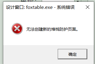

这个提示不知道哪方面的问题
图片点击可在新窗口打开查看此主题相关图片如下:无 2022-12-25 105622.png
系统错误?
[此贴子已经被作者于2022/12/25 11:06:55编辑过]

这种是程序出现了死循环的操作。代码出现了死循环,或者是事件之间互相触发导致死循环

还有一致是表达式列出现的循环引用。比如A列引用B列,B列再引用C列,C列又引用A列。或者是跨了多个表的循环引用

按“自定义录入界面之四”设计,1、新建一个录入窗口,插入一个DropDownBox控件,将其下拉窗口设置为“窗口1”。这里将DropDownBox控件绑定到某表.某列时,出现死循环提示,这个控件不能绑定到某表.某列吗?

和绑定没有关系。应该是代码触发了死循环操作

原因找到,代码放错位置了,放在别的事件上去了,谢谢老师
