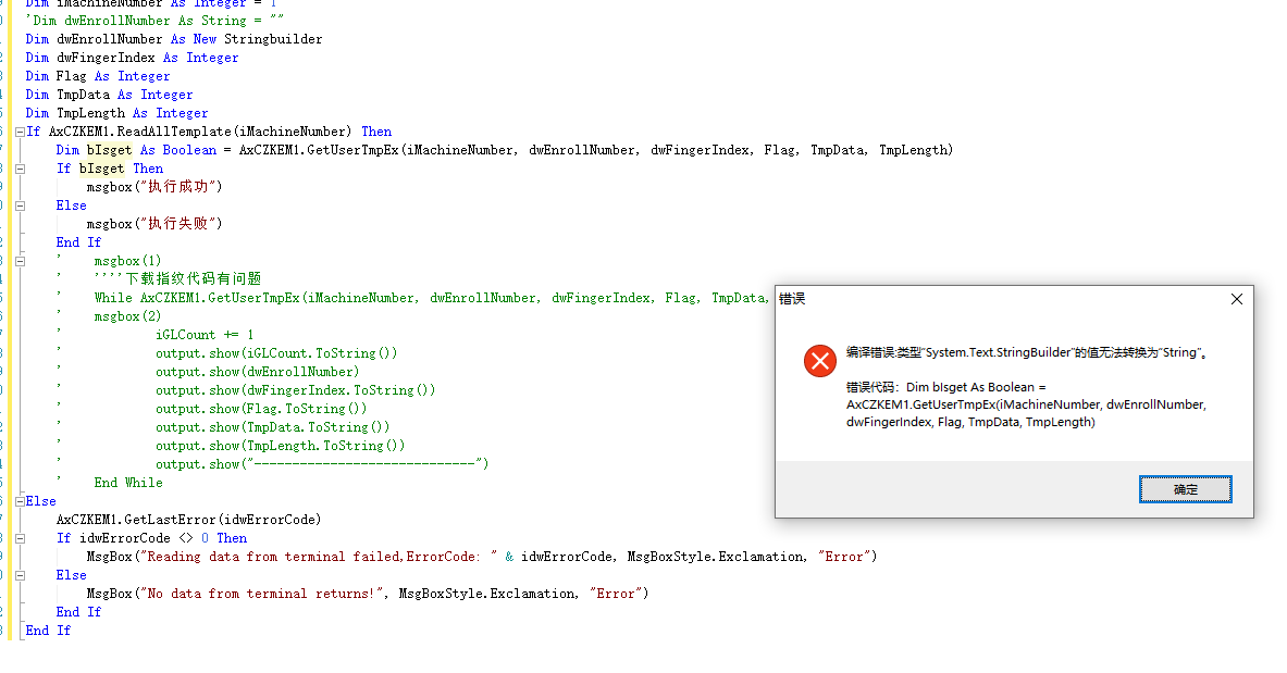

等级:超级版主 帖子:113658 积分:578833 威望:0 精华:9 注册:2015/6/24 9:21:00
  发帖心情 Post By:2023/7/12 9:58:00 [只看该作者]
Dim dwEnrollNumber As String
改为
Dim dwEnrollNumber As new Stringbuilder
然后试试
dim 返回值 as boolean = AxCZKEM1.GetUserTmpEx(iMachineNumber, dwEnrollNumber, dwFingerIndex, Flag, TmpData, TmpLength)
if 返回值 then
msgbox("执行成功")
else
msgbox("执行失败")
end if
KB2020
等级:幼狐 帖子:50 积分:377 威望:0 精华:0 注册:2023/4/25 10:09:00
  发帖心情 Post By:2023/7/12 10:06:00 [只看该作者]
这样不行,报错
