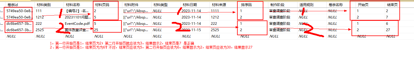

1、定义内部函数根据卷宗id与排序码来实现页数变化后自动生成开始页与结束页):

当前用命令行执行如上内部函数代码:得到的结果值不对,
1,第一行开始页是1,结束页为2;第二行开始页就应该为3,结果显示2,结束页是7  是正确
2、第一行开始页是1,结束页为为6?不对,结束页应该为5,第二行开始页应该为6,结果显示为2,结束页应该为30,结果显示27

回复:(有点蓝)Dim juanzongid As String = Args(0)...  发帖心情 Post By:2023/11/20 20:43:00 [只看该作者]
老师  运行结果还是和楼上的是一样的哦  还得继续麻烦老师
第一个只有1页  那么开始页就应该是1  结束页也是1啊
第二个只有5页  那么开始页就是2,结束页就是6啊
等级:超级版主 帖子:113624 积分:578651 威望:0 精华:9 注册:2015/6/24 9:21:00
  发帖心情 Post By:2023/11/20 20:47:00 [只看该作者]
哦,小学数学种树问题容易犯的错误,加之后再减1就行了
dr("结束页") = idx + dr("材料页码") - 1
