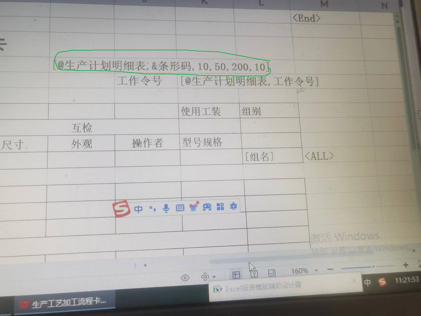

报表模板不显示条码  发帖心情 Post By:2024/4/26 11:26:00 [只看该作者]
老师您好!
    我的报表模板预览后没有显示条码?看看是我设置问题还是,excel软件过期问题,请指教,谢谢!

http://www.foxtable.com/webhelp/topics/1395.htm
表名后面是逗号,不是分号

老师您好!
   由于我拍的照片不清楚,我的设置是:逗号,不是分号。
等级:超级版主 帖子:113680 积分:578949 威望:0 精华:9 注册:2015/6/24 9:21:00
  发帖心情 Post By:2024/4/26 12:15:00 [只看该作者]
1、加上行位置
2、把x、y坐标设置为0
如果直接引用的是图片列,可以按照以下格式:
[@表名,&列名,行位置]
[@表名,&列名,行位置,x,y]
[@表名,&列名,行位置,x,y,width,height]
或者
[@表名,&列名,+行位置]
[@表名,&列名,+行位置,x,y]
[@表名,&列名,+行位置,x,y,width,height]
x:      左边距
y:     上边距
width: 图片宽度
height:图片高度
需要注意的是,对于图片列,即使是当前行,也必须明确指定行位置,例如:
[@员工,&照片,+0]
