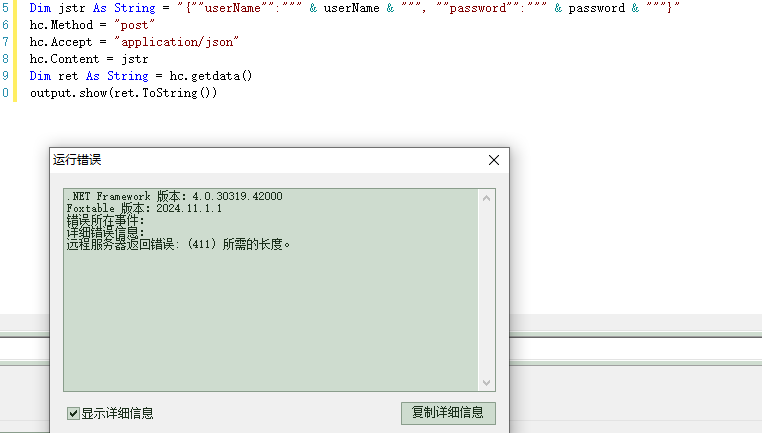

这段获取token的c#代码转成foxtable的提示报错 System.Net.WebException: 远程服务器返回错误: (411) 所需的长度。
代码如下 ,请老师帮忙看看 排版有问题,代码放到附件了
Dim username As String = "Administrator" Dim password As String = "123456" Dim hc As New HttpClient("http://localhost:449/testweb/api/GetUserToken") Dim jstr As String = "{""userName"":""" & userName & """, ""password"":""" & password & """}" hc.Method = "post" hc.Accept = "application/json" hc.C hc.FormData.Add("GetUserToken", jstr) Dim ret As String = hc.getdata() output.show(ret.ToString())
改为
hc.Content = jstr

  发帖心情 Post By:2024/11/21 16:11:00 [只看该作者]
似乎还是不行

加上
hc.ContentType = "application/json"

  发帖心情 Post By:2024/11/21 19:36:00 [只看该作者]
还是不行

  发帖心情 Post By:2024/11/21 19:40:00 [只看该作者]
改成这种也是不行
rjh4078
  发帖心情 Post By:2024/11/21 19:43:00 [只看该作者]
网上是这么说的,但是FT里的httpclient好像没有length参数
