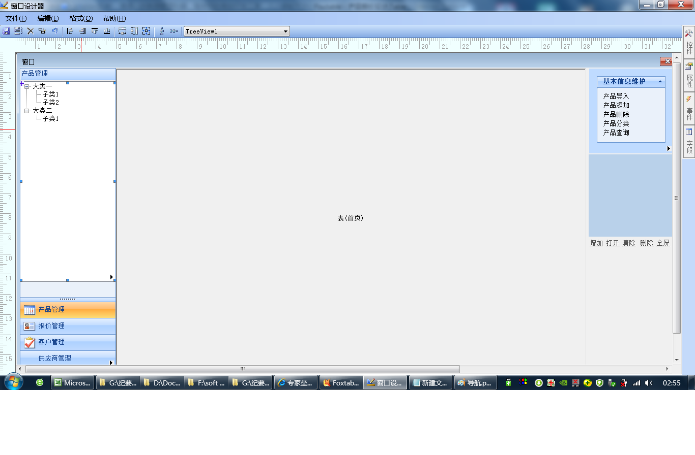

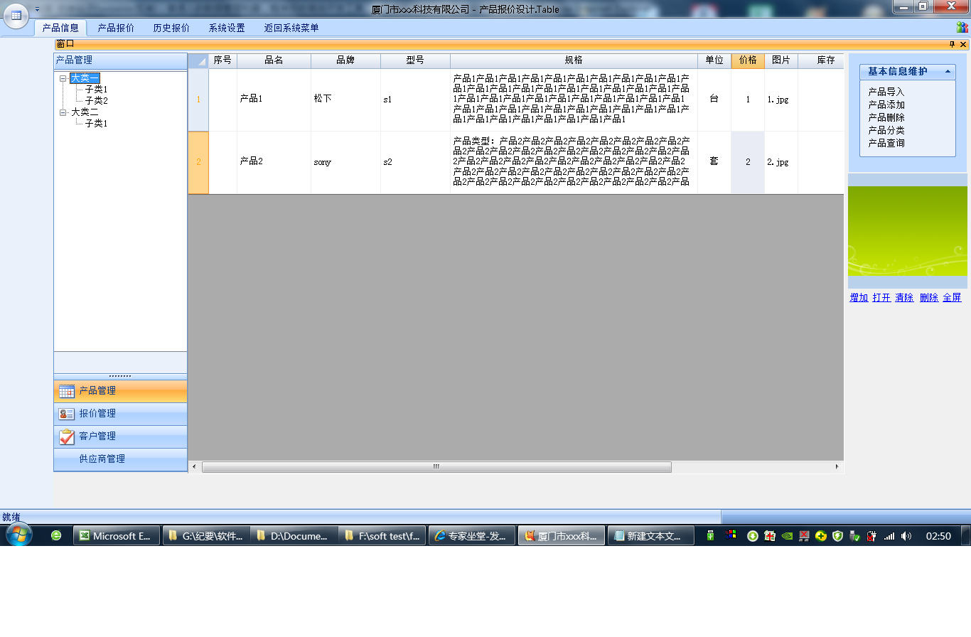

1导航栏能与任务栏绑定?2、导航栏里的目录树能与相对应绑定表?  发帖心情 Post By:2012/10/26 2:58:00 [只看该作者]
各位大师,新手制作碰到几个问题,向大师请教。还望多多指教不胜感激。(在论坛搜索不到相关信息只能发问了,手册也没有看到,不知有没有看落掉的。)
1、导航栏能与任务栏绑定?例导航栏1对应任务栏1,完成这个主要是为了完成如产品管理与报价管理任务操作的不一;
2、导航栏里的目录树能与相对应绑定表?例导航栏里的目录树与表里的目录树相同步,最后做一个任务栏,添加/删除 产品或分类这样可以实现?
3、制作的窗口或是显示页面不知不能满屏或是显示(左边空的一段,但在设计窗口时是满屏和正常的,没有发现其它控件等)。见图

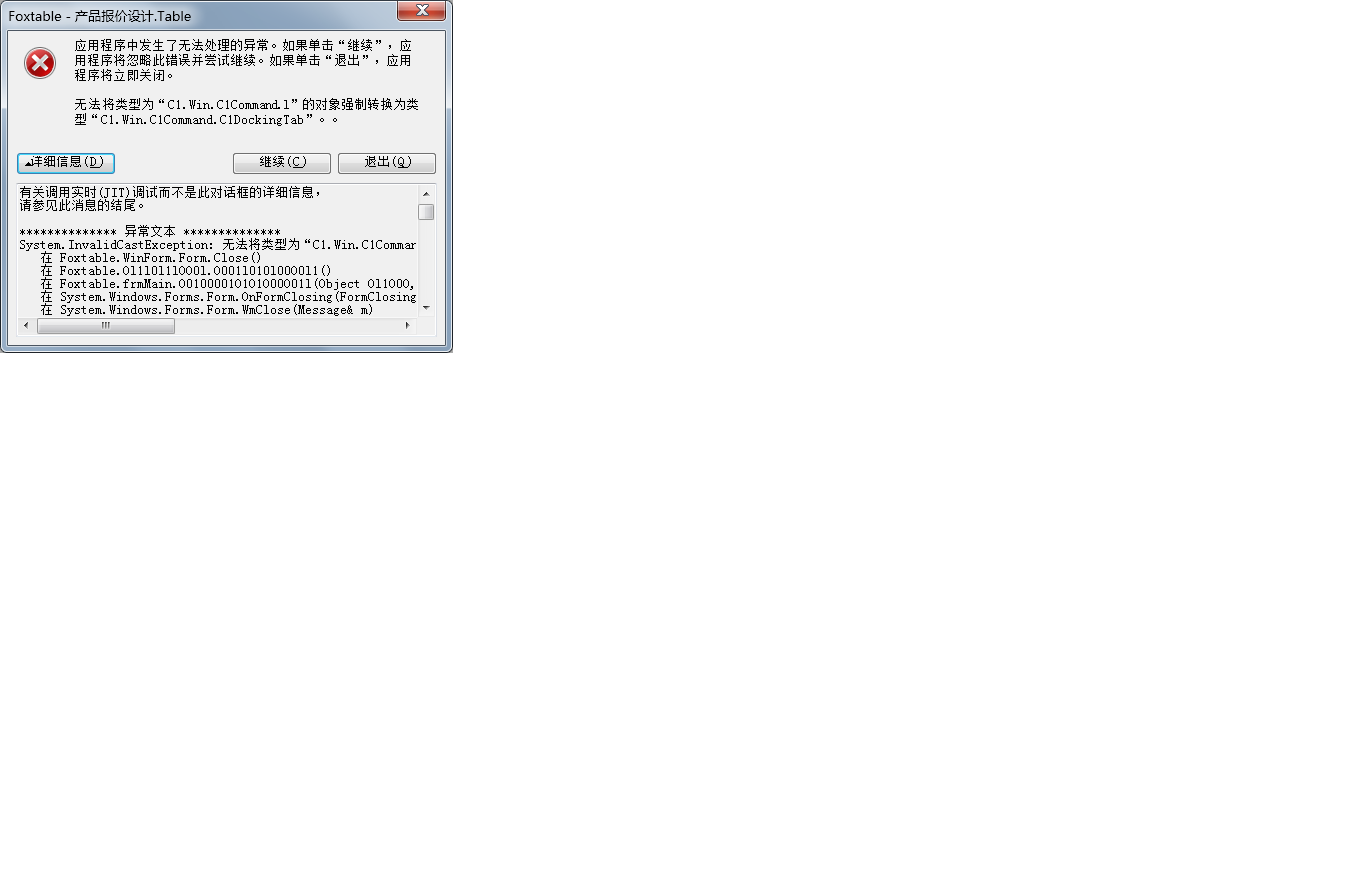

4、另外窗口预览有报过这样的错(只能结束任务),没看明白。顺便帮分析一下。谢谢

问题3、4应是解决了,3的问题找了一下应是表格数据备注栏自动显示档掉了桌面空间。但窗口好像只能手动调整大小,没办法根据实际自动调整(这个哪个朋友有试过?)。
4原窗口加载一些没有数据 表格(原被删除,可能是找不到相对应文件);

 第四个问题,是报错问题?不知道什么原因。楼主把项目重做一下吧,比较乱!
