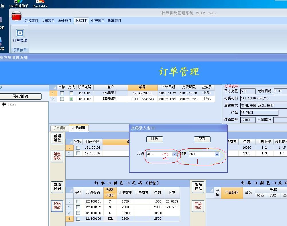

在业务项目的订单管理窗口的订单编辑分页在尺码表选择第4条记录再点尺码修改按钮,出来尺码修改窗口。
当数值输入框值发生变化确认后表记录老是跑到第一行?

 楼主,测试了一下,是表达式的问题,欠数的表达式,估计会是bug。
 楼主用其他方法统计欠数吧。

这种三级关联,是有这种问题,将修改按钮的代码改为:
With Tables("订单管理.订单色组.订单尺码")
    Dim idx As Integer = .Position
    If .Current IsNot Nothing Then
        If Tables("订单管理").Current("审核")=False
            If Tables("订单管理").Current("业务员") = _UserName Then
               Forms("尺码窗口").Open()
               MessageBox.show("限本人操作!")
            MessageBox.show("已审核!")
        MessageBox.show("没有记录!")
    .Position = idx
End With

老大这个方法治标不治本哦!还是变成保存第一行,无法保存当前行!(只是保存第一行后再跑回当前行)
现把尺码窗口 改为数据填充修改表 方法可行(当前行可以保存了,外部数据也就同步了,但保存后表的记录还是会跑去停在第一行,如要编辑下一环节就还要点当前行,烦呀!)
我还是比较喜欢用老方法,不知还有没法子?

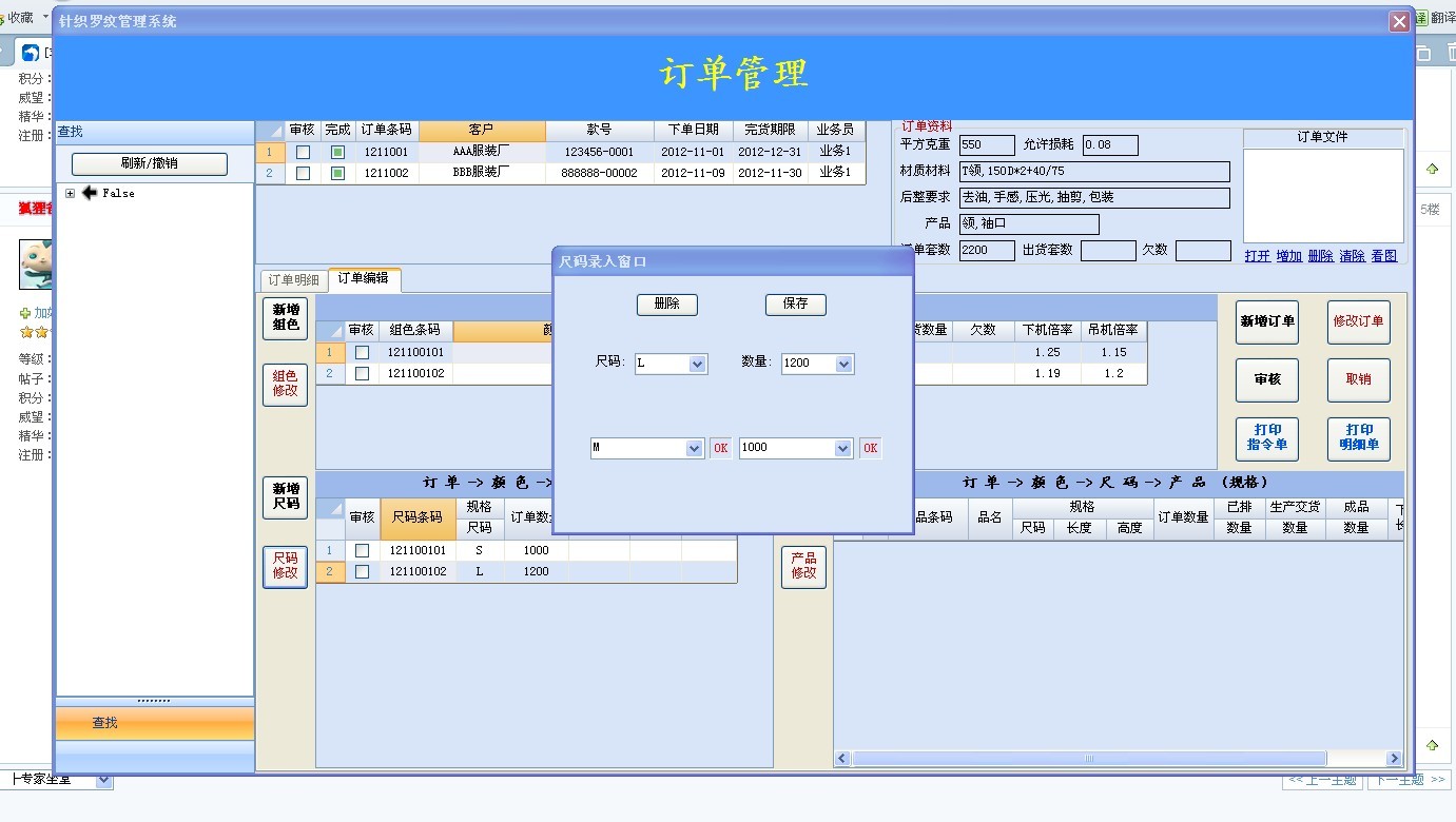

还有保存确认按钮的如下(第一组代码要填充俩个框才能确认,所以就拆成了第二组想填充了哪个就修改哪个,没填充的也不会清空,可老是报错!)
With e.Form
    If .Controls("Label5").Text = "OK" AndAlso .Controls("Label6").Text = "OK"  Then
        Dim tr As Row = Tables("订单管理.订单色组.订单尺码").Current()
            tr("订单数量") = e.Form.Controls("NumericComboBox1").Value
            tr("规格_尺码") = e.Form.Controls("ComboBox1").Value
                tr.Save()
                    .Close()
End With
With e.Form
    If .Controls("Label5").Text = "OK" Then
                tr.Save()
                    .Close()
    If .Controls("Label6").Text = "OK" Then
        Dim tr1 As Row = Tables("订单管理.订单色组.订单尺码").Current()
            tr1("规格_尺码") = e.Form.Controls("ComboBox1").Value
                tr1.Save()
                    .Close()
End With

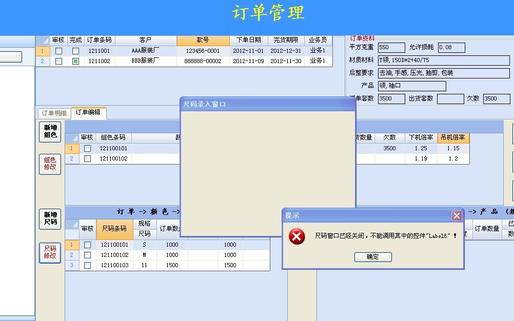

这组代码怎么改才不会报错?
With e.Form
                tr.Save()
                    .Close()
                tr1.Save()
                    .Close()
End With

 呃,关键是报什么错……
  发帖心情 Post By:2012/11/23 10:56:00 [只看该作者]
别用绑定,效果一样,就是多写了几行代码:
