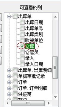

当从其他目录树进入到当前目录树中并直接选择或取消选择时为什么焦点是在该子节点的父节点上,
如下图:
当我直接勾选仓库节点时,为什么节点的选中状态是在出库单那里,要怎样才能实现直接勾选复选框就选定当前节点?
下图是想要的结果
谢谢!

lin_hailun
  发帖心情 Post By:2012/11/24 13:32:00 [只看该作者]
 勾选的时候,编写代码,动态设置选择的节点。
http://www.foxtable.com/help/topics/0884.htm

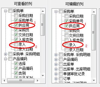

可能是我表达的不清楚,其实我是想实现下面的功能,
当我取消勾选左边目录树的"供应商"时能同步取消右边目录树中的相同表的供应商列
反过来如果勾选右边目录树的“录入”时能同步勾选左边目录树的“录入”
但奇怪的是有时可以,有时又不可以,原因就是1楼我描述的,如果每次先选中复选框右边的节点文本再勾选复选框就没问题。如果直接去勾选复选框就出现不确定的情况。
 所以关键就是在勾选或取消勾选前能先选中要操作的这个节点就可以了,但不知道你说的那句代码要怎么加,加在哪里?
