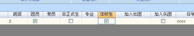

感谢啊,我犯了个低级失误。不过还想请教个问题:
我在狐表里是这样的:
但是导出后变成:
没有那个能打钩的框框了,请教下,这个是要在哪设置呢?
麻烦你了!!!!谢谢
lin_hailun
  发帖心情 Post By:2012/11/27 14:58:00 [只看该作者]
 呃,对于逻辑列,输出的只有 true 和 false。
 如果你要输出框框也可以,就是麻烦一点,需要用代码控制,插入对于的图片。

那有什么方法可以使逻辑列导出后的文本里是框框呢?
  发帖心情 Post By:2012/11/27 17:59:00 [只看该作者]
复制帮助的一段话:
定已付款是个逻辑列,希望打印的时候,已付款的用符号"√",可以这样设置模板:IIF([已付款], "√", "")
你的就是:
<IIF([已付款], "", "")>
