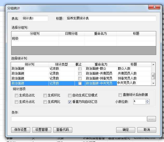

在“分组统计”中我要把‘政治面貌’列中的:群众、团员、预备党员、中共党员的信息统计,但附件的设置方法不对,请问如何正确设置?

这种只能编码统计了:
http://www.foxtable.com/help/topics/0681.htm

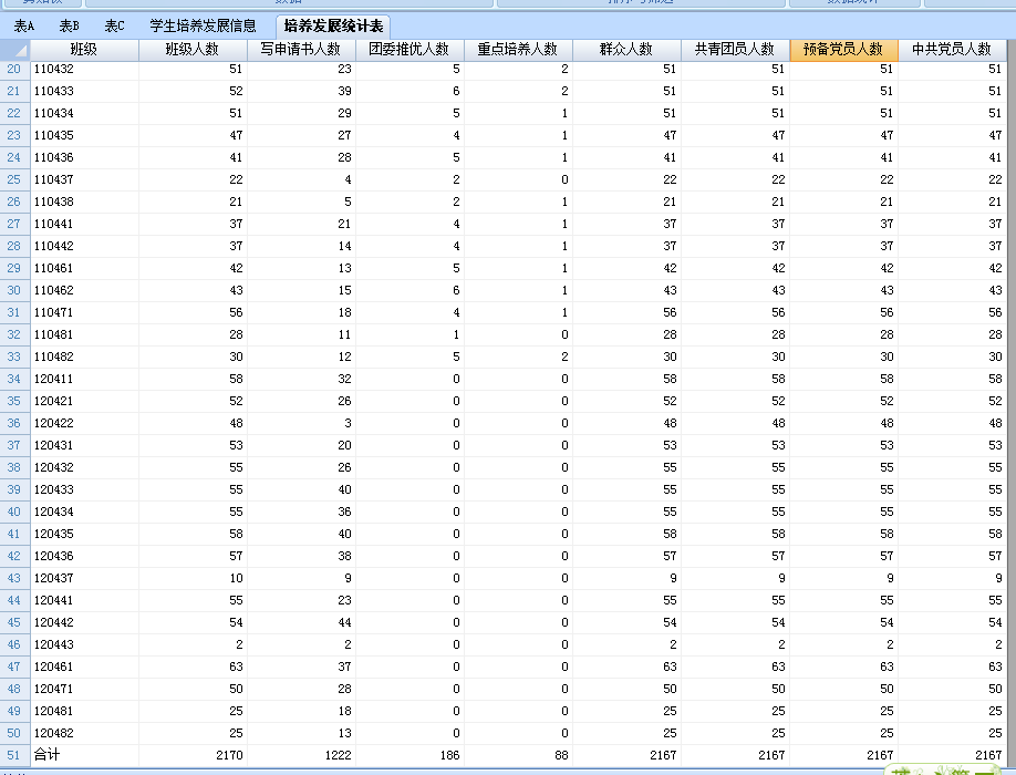

狐爸:我需要把[政治面貌]列里面的四种状态(群众、团员、预备党员、中共党员)进行分列统计,不知怎样参考示例,我的水平还很低。请多指教。

现在也可以采取一个折中的办法,就是把[政治面貌]列中的四种状态分别复制到四个空列中,然后再统计这四个列中的记录数。例如,把[政治面貌]列中的‘预备党员’复制到[政治面貌1]列中,....... 但把[政治面貌]列中的‘预备党员’复制到[政治面貌1]列中的代码如何写呢?请教高手了!
lin_hailun
  发帖心情 Post By:2012/12/19 14:48:00 [只看该作者]
 这样去统计,剩下的自己弄一下就行了,只是写筛选条件。代码在 项目属性 那里

谢谢林老师!我觉得在分组统计中增加列条件设置很有必要,比如说统计[专业职称]列中的教授人数、副教授人数、讲师人数、高级工程师人数等。还有[民族]列中的汉族人数、土家族人数、满族人数等,这样的统计需求比统计最大值、最小值、平均值的需求要大。请狐爸考虑一下。
lin_hailun
  发帖心情 Post By:2012/12/19 21:51:00 [只看该作者]
 加后面几句代码就行了。
Select Case MainTable.Name
    Case "统计表"
        Dim dt As DataTable = DataTables("学生基本信息表")
        MainTable.DataTable.DataRows.Clear
        For Each c As String In dt.GetUniqueValues("", "班级")
            Dim nr As Row = MainTable.AddNew
            nr("班级") = c
            nr("人数") = dt.Compute("Count(_Identify)", "班级 = '" & c & "'")
            nr("群众人数") = dt.Compute("Count(_Identify)", "班级 = '" & c & "' And 政治面貌 = '群众'")
            nr("预备党员人数") = dt.Compute("Count(_Identify)", "班级 = '" & c & "' And 政治面貌 = '预备党员'")
        Dim r As Row = MainTable.AddNew
        r("班级") = "合计"
        For i As Integer = 1 To MainTable.Cols.Count - 1
            r(MainTable.Cols(i).Name) = MainTable.Compute("Sum(" & MainTable.Cols(i).Name & ")")
End Select
