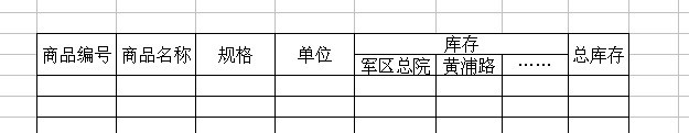

一开始想的是这样的
如果能够在看到的Table中省略掉一些列就更好了   像这样的
lin_hailun
  发帖心情 Post By:2013/1/18 16:06:00 [只看该作者]
不能用sql语句直接生产,如果用查询表的话,需要写很长很长代码,先用数据表处理一下了。条件查询自己弄吧。
应该这样设计才合理的,各个库位的情况,应该汇总到一个总表去处理,这样查询就简单了。你最好建立一个这样的总表。

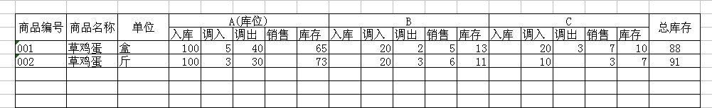

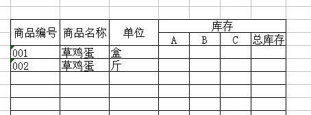

yupoco
等级:婴狐 帖子:85 积分:630 威望:0 精华:0 注册:2012/12/4 18:52:00
  发帖心情 Post By:2013/1/19 22:22:00 [只看该作者]
林sir,你的这个办法有一定的局限性,就是到后期维护的时候,要添加库位就需要重新修改代码和表结构
我后来在鱼哥那学了一个办法,就是把所有和入库相关的数据放在一个表里,所有和出库相关的数据放在一个表里
然后拿这两个表进行交叉统计,再组合统计结果!
现在能统计出数据
问题是:不知道怎么把各库位的库存弄出来
下面是我的实例和想要的效果图,再帮忙看看图片点击可在新窗口打开查看
图片点击可在新窗口打开查看点击浏览该文件:求助.rar

lin_hailun
  发帖心情 Post By:2013/1/21 9:42:00 [只看该作者]
 看了一下,你的这个统计表,因为涉及到入库和出库的统计,也就是相减,是不可能自动生成的,你必须自己通过编码的方式去生成表,然后统计。
http://www.foxtable.com/help/topics/2394.htm
 如果你想自己通过交叉统计得到答案的话,就把入库表和出库表放到同一个表下,然后,入库的数量用正数,出库的数量用负数。
