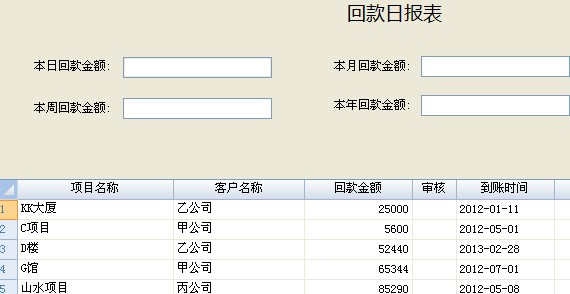

窗口中的textbox控件如何统计绑定表中的数据?(完美解决)  发帖心情 Post By:2013/3/3 17:34:00 [只看该作者]
如下图的窗口中,textbox控件通过什么代码来统计绑定表中的金额数据
PS:时间节点为用户打开此表的时间日期点。

lsy
  发帖心情 Post By:2013/3/3 18:30:00 [只看该作者]
e.Table.Filter = ""
e.Table.Sort = "到账时间 Desc"
Dim sum As Double
For i As Integer = 0 To e.Table.Rows.Count - 1
    If e.Table.Rows(i)("到账时间").Year = e.Table.Rows(0)("到账时间").Year Then
        sum = sum + e.Table.Rows(i)("回款金额")
        Exit For
e.Form.Controls("bnhk").Value = sum
Dim sum1 As Double
For i1 As Integer = 0 To e.Table.Rows.Count - 1
    If e.Table.Rows(i1)("到账时间").Year = e.Table.Rows(0)("到账时间").Year And e.Table.Rows(i1)("到账时间").Month = e.Table.Rows(0)("到账时间").Month Then
        sum1 = sum1 + e.Table.Rows(i1)("回款金额")
        Exit For
e.Form.Controls("byhk").Value = sum1
Dim sum2 As Double
For i2 As Integer = 0 To e.Table.Rows.Count - 1
    If e.Table.Rows(i2)("到账时间").Year = e.Table.Rows(0)("到账时间").Year And e.Table.Rows(i2)("到账时间").Month = e.Table.Rows(0)("到账时间").Month And e.Table.Rows(i2)("到账时间").Day = e.Table.Rows(0)("到账时间").Day Then
        sum2 = sum2 + e.Table.Rows(i2)("回款金额")
        Exit For
e.Form.Controls("brhk").Value = sum2

以下是引用zerov在2013-3-3 17:34:00的发言:
[此贴子已经被作者于2013-3-3 17:35:06编辑过]
本周回款有点啰嗦,先省了。
zerov
回复:(lsy)以下是引用zerov在2013-3-3 17:34:00的发...  发帖心情 Post By:2013/3/3 21:15:00 [只看该作者]
太感谢大师了,我先弄弄。

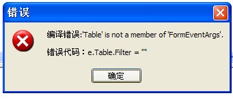

zerov
回复:(lsy)e.Table.Filter = ""e.Table.Sort = "到...  发帖心情 Post By:2013/3/3 21:25:00 [只看该作者]
再麻烦请教大师,上面这段代码是加在窗口的哪个事件中?还是加在绑定副表的哪个事件中或是???
(加在窗口的afterload出现错误提示)如图:
[此贴子已经被作者于2013-3-3 21:26:02编辑过]
blackzhu
  发帖心情 Post By:2013/3/4 7:42:00 [只看该作者]
这样的写法是窗口表事件.
  发帖心情 Post By:2013/3/4 9:10:00 [只看该作者]
你也可以先生成一个统计表,然后动态绑定:
http://www.foxtable.com/help/topics/1860.htm
zerov
回复:(blackzhu)这样的写法是窗口表事件.  发帖心情 Post By:2013/3/5 13:46:00 [只看该作者]
在窗口表的load加入您的代码,还是提示上面的错误。
zerov
回复:(blackzhu)这样的写法是窗口表事件.  发帖心情 Post By:2013/3/9 19:12:00 [只看该作者]
已经解决,把窗口加载的表替换e就行了。谢谢大侠。
