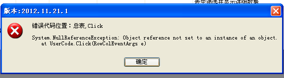

老大,出现错误提示,大意是参数不对或没有设置参数。
  发帖心情 Post By:2013/3/7 11:12:00 [只看该作者]
用这个方法,找出出错的代码:
http://www.foxtable.com/help/topics/1284.htm
然后分析原因,搞不定,就贴出代码,然后告诉大家哪一行代码有错。

回复:(狐狸爸爸)用这个方法,找出出错的代码:ht...  发帖心情 Post By:2013/3/7 12:53:00 [只看该作者]
还是出错,代码我是直接从帮助文件中复制修改的。
还是贴出文件吧,帮我看看

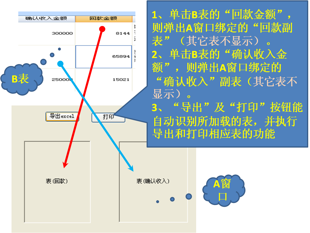

回复:(狐狸爸爸)你让别人捉迷藏?至少应该说明一...  发帖心情 Post By:2013/3/7 15:24:00 [只看该作者]
老大,谢谢您这么热心的指点。我最终想要达到的目的如下图:
刚才通过页面集合还是不理想,别人能看到其它的表数据,而通过复制窗口又太浪费了。

  发帖心情 Post By:2013/3/7 15:47:00 [只看该作者]
B是哪个表?
其实知道需要,就很简单。
问题可以简化为:
1、如果知道当前选择的列?
2、如何隐藏和显示TabControl页面?
置B表的AfterSelChange事件:
http://www.foxtable.com/help/topics/0645.htm
If Forms("窗口名").opened Then
    Dim c As Col = e.Table.Cols(e.NewRange.ColSel)
    Select Case c.name
        Case "列名一"
            Dim tab As WinForm.TabControl = Forms("窗口名").Controls("TabControl1")
            For i As Integer = 0 To tab.TabPages.count - 1
                tab.TabPages(i).Visible = (i = 0) '只显示第一页
        Case "列名二"
                tab.TabPages(i).Visible = (i = 1) '只显示第二页
    End Select
