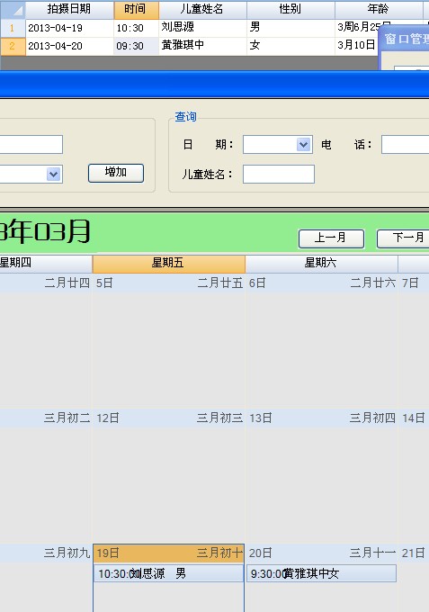

Dim ls As String = ""
For i As Integer = 0 To 23
    For j As Integer = 0 To 59
        ls += iif(i < 10, "0" & i, i) & ":" & iif(j < 10, "0" & j, j) & "|"
Dim cbx1 As WinForm.ComboBox = e.Form.Controls("ComboBox1")
cbx1.ComboList = ls.Trim("|")
这段代码得到是:00:00:00这种格式,怎么变成00:00这种格式的?

  发帖心情 Post By:2013/4/19 17:38:00 [只看该作者]
没发现有问题啊.你想修改成什么样?
XYT
 是对的啊
[此贴子已经被作者于2013-4-19 17:44:00编辑过]
我爱狐表011
等级:幼狐 帖子:139 积分:1090 威望:0 精华:0 注册:2013/2/18 16:09:00
  发帖心情 Post By:2013/4/19 17:43:00 [只看该作者]
这短代码得到是值是00:00:00这种格式的,我只要要时和分就可以了,不要后面的秒
  发帖心情 Post By:2013/4/19 17:44:00 [只看该作者]
你的代码本来就没有秒啊- -
我爱狐表011
  发帖心情 Post By:2013/4/19 17:47:00 [只看该作者]
组合框中是时、分形式,怎么数据表中就是时、分、秒的形式啊???????
我爱狐表011
  发帖心情 Post By:2013/4/19 17:49:00 [只看该作者]
好了,谢谢,我的列属性设置错了
你是不是转换成日期格式了..那么要Format 一下.
我爱狐表011
  发帖心情 Post By:2013/4/19 17:58:00 [只看该作者]
Bin在吗?
同样的问题,这个地方的“时间”列和窗口的时间怎么不一样呢???、
  发帖心情 Post By:2013/4/19 18:01:00 [只看该作者]
文本框都有这个问题.只能折中一下解决.先转成字符串再赋值 就不会变了.
