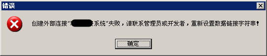

求助,狐表出现“创建外部连接失败”的提示。
该电脑可以上网,.NetFramework2.0sp1已安装,局域网内其他的电脑都可以正常打开并使用狐表,这可能是什么问题呢?如下图:
图片点击可在新窗口打开查看此主题相关图片如下:图像 1.png
解决:
怀疑是.NetFramework2.0sp2没装好,但是又不能卸载重装。最后重装系统解决掉问题……

连接字符串的问题吧.没写对!

连接字符串没问题。同样的发布版,同一个局域网,只有那台电脑不能创建外部连接
  发帖心情 Post By:2013/4/23 10:16:00 [只看该作者]
1、关闭防火墙
2、在数据源设置窗口中,单击“测试连接”,看看通不通。
3、抱着个电脑,去另外一个能接通数据源的地方试试,看看是网络还是你电脑的问题。

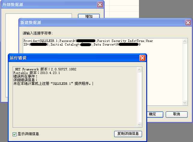

在机器上安装了foxtable 2013试用版,建立外部数据源时,出现以下提示:
应该就是【未在本地计算机上注册“SQLOLEDB.1”提供程序】的问题。
该机器已安装.NetFramework 2.0 sp1,升级到.NetFramework 2.0 sp2,仍然解决不了问题。
