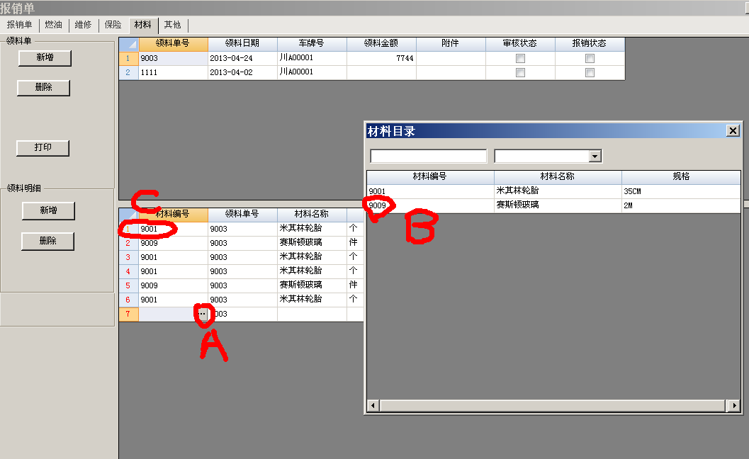

我点击A时,弹出窗口“材料目录”,然后双击B,B中的材料编号自动添加到A处。虽然能够添加成功,但是不知道为什么第一条记录C也跟着变化了。
表关系如第一张图所示。

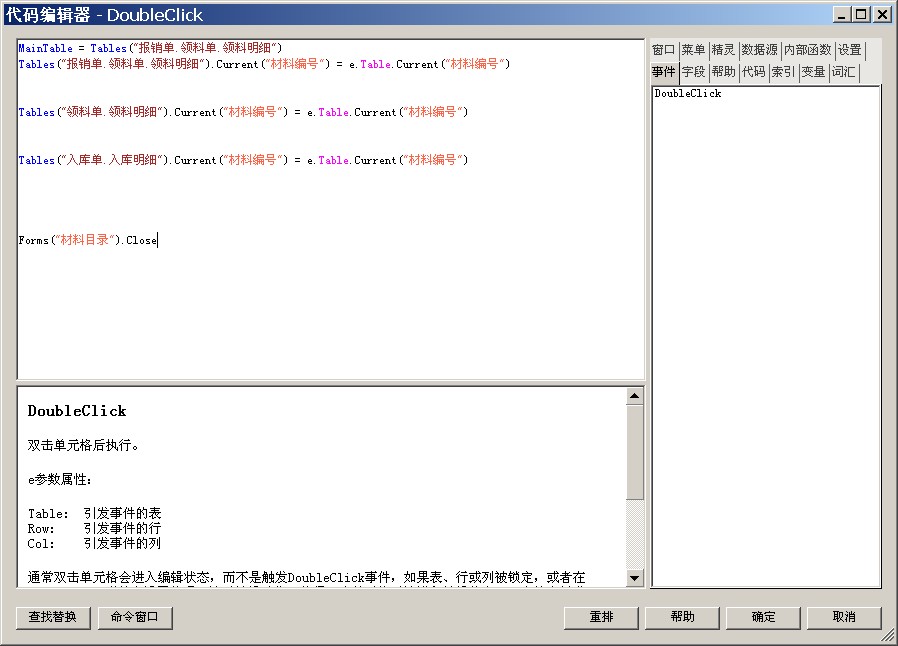

我知道问题所在了  发帖心情 Post By:2013/4/27 10:39:00 [只看该作者]
正如上图所示,
Tables("报销单.领料单.领料明细").Current("材料编号") = e.Table.Current("材料编号")
Tables("领料单.领料明细").Current("材料编号") = e.Table.Current("材料编号")
冲突了。现在我就是希望将这两句代码分开。
我在做Tables("报销单.领料单.领料明细")的时候,Tables("领料单.领料明细")的代码不要执行。同理,做Tables("领料单.领料明细")的时候,前者也不要执行。求助怎么写这个代码?

  发帖心情 Post By:2013/4/27 11:06:00 [只看该作者]
以下是引用Bin在2013-4-27 10:44:00的发言:
你判断一下你当前操作的表示什么 然后执行对应的语句吧.
我就是不会写这个判断语句啊。。。
If 。 。 。。。Table(“报销单.领料单.领料明细”)
end if
我就是不知道   if  后面怎么写啊………………
  发帖心情 Post By:2013/4/27 11:08:00 [只看该作者]
if CurrentTable.Name="报销单.领料单.领料明细" then
fjt4444
等级:幼狐 帖子:118 积分:906 威望:0 精华:0 注册:2013/3/21 12:44:00
  发帖心情 Post By:2013/4/27 11:29:00 [只看该作者]
以下是引用Bin在2013-4-27 11:08:00的发言:
不行啊……
奇怪了,加上IF判断后,它干脆直接 值 都取不出来!
弹出窗口后,双击了材料编号后没有任何反应
