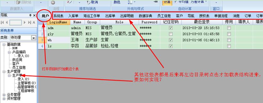

帮助中讲的动态加载多数是指动态加载数据,如果在增加外部表时用条件Identify is Null限制了打开项目时不加载
数据,速度会快些,但空表即表结构每个表也需要全部加载,表多了速度一样很慢。
现在改成在项目的外部数据表设计好后,在项目事件BeforeLoadOuterTable中用如下代码
Select Case e.DataTableName
    Case "用户"
       e.Cancel = False
    Case Else
       e.Cancel = True
End Select
目的是打开项目时只加载“用户”这个表的结构及数据,速度真的很快,但打开项目后想要根据需要再加载其他数据表时要用什么代码或者怎么才能实现?如下图。
谢谢!
