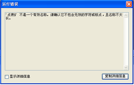

狐表里有没有象C#一样的try{}catch{}可以将不确定和可能导致系统崩溃的错误进行处理吗?
  发帖心情 Post By:2013/6/15 14:19:00 [只看该作者]
有.而且帮助中也有明确说到

对于象这种错误,如何捕捉?因为我在导入表时,如果操作人员乱导入一个表后,有时就会提示这个错误,到时要有个提示。
  发帖心情 Post By:2013/6/15 15:53:00 [只看该作者]
帮助中的例子不是已经发给你了吗?
try
catch 一下就完事了啊
  发帖心情 Post By:2013/6/15 15:56:00 [只看该作者]
这种提示,用Try不行,因为Foxtable自己用Try捕获了这种错误并显示错误信息。
需要用这个才行的:
http://www.foxtable.com/help/topics/2655.htm

那这个放在哪里哪,我是在导入表的按钮事件里出现的错误,直接放在里面好象有问题,我是这样用的,编译错误。
If BeforeShowErrorMessage.Event = "运行错误" Then
                BeforeShowErrorMessage.Cancel = True
                MessageBox.Show("请确认导入的点表是否正确","警告")
  发帖心情 Post By:2013/6/15 16:28:00 [只看该作者]
messagebox.show(e.Event)
messagebox.show(e.Message1)
e.Cancel=true
就行了.那个错误名称不是给你做判断的,而是用来显示的. 这里面不需要任何判断
hbaijia
等级:童狐 帖子:205 积分:1404 威望:0 精华:0 注册:2013/4/16 16:20:00
  发帖心情 Post By:2013/6/15 17:01:00 [只看该作者]
那是不是,其他地方出果出现运行错误,就不提示了,因为e.Cancel=true,还是只把本次提示关了,另外这个提示框里的内容可不可以改下
  发帖心情 Post By:2013/6/15 17:06:00 [只看该作者]
是的,其他地方也不会提示了.你可以统一设计一个自己的提示窗口.那么其他错误可以使用你自定义窗口弹出啊.
  发帖心情 Post By:2013/6/15 17:15:00 [只看该作者]
另外,如果你要单单捕获某个操作的错误,你可以用一个Public变量,执行操作前,将这个变量设置为True,执行操作后,将这个变量设置为False.
BeforeShowErrorMessage的代码:
If 这个Public变量 = True Then
        e.Cancel = True
       ' 显示你自己的错误提示信息
还有,你写出这种代码:
说明你对于事件e参数还不了解,建议再按顺序系统学习一遍帮助。
