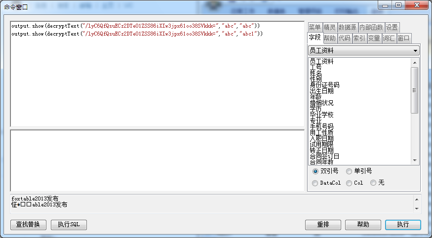

例如:
output.show(decryptText("/lyC6QfQsuECz2DTeO1ZSS86iXIw3jpx61oo38SVkkk=","abc","abc"))
output.show(decryptText("/lyC6QfQsuECz2DTeO1ZSS86iXIw3jpx61oo38SVkkk=","abc","abc1"))
第一个完全正确,第二个只有部分符合。

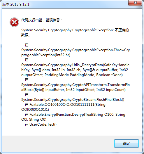

为什么是乱码。
还有,加密后的字符串,解密的时候,如果修改一个字符,就会报错?

是乱码,刚才没传成功。
