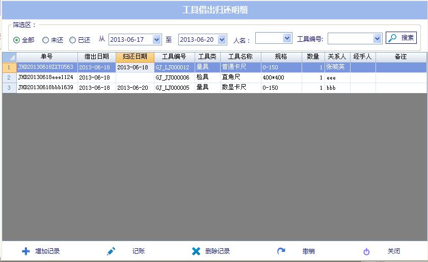

如上图
wzh198059
等级:幼狐 帖子:142 积分:1365 威望:0 精华:0 注册:2011/11/7 15:18:00
  发帖心情 Post By:2013/6/18 16:54:00 [只看该作者]
时段筛选可以筛选工具的“借出时间”和“还回时间”字段如上测试了一下,请教大虾,如果设置“搜索”按钮代码有没有优化的办法,我只会用最笨的办法,将以上要筛选的控件的所有情况全部来写一遍,好麻烦,请明示
