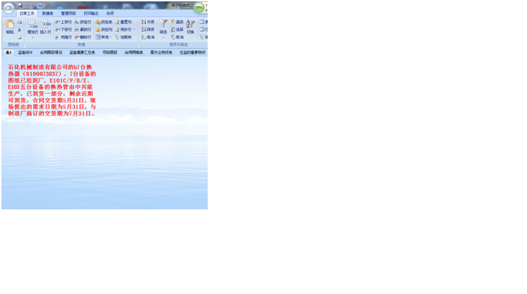

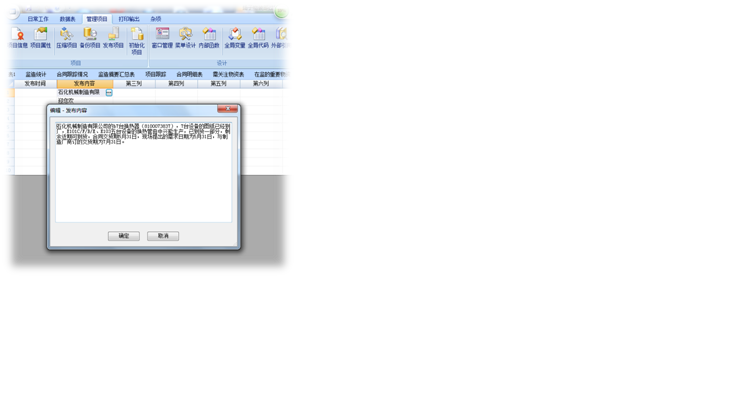

本人想在主窗口中对部分信息进行滚动(上下)播报,我已经把窗口中的标签LABEL1与“发布信息表(附件1)”中的发布信息栏关联,显示效果如附件2 ,但是我发现发布信息只能在主窗口向上滚动发布一次,无法循环不断地进行,请各位高手指导,我的代码如下:
Dim lab1 As WinForm.Label = e.Form.Controls("Label1")
If lab1.height + lab1.Top = 0 Then
    lab1.Top = e.Form.height
    lab1.Top = lab1.Top -4
谢谢了!

我已经作了个例子,是开发版的,由于没有升级到2013,如果高手指点或帮助修改,最好也是2012版的,不然我可能打不开,谢谢了

谢谢BIN,修改后已经可以连续循环播报了,但是我发现有个问题,在发布信息表的发布列中如果字太多,就无法全部显示出来,不知如何调整?
  发帖心情 Post By:2013/6/24 17:51:00 [只看该作者]
简单点的方法就是 LABEL弄大点.
audience68
等级:小狐 帖子:324 积分:2547 威望:0 精华:0 注册:2012/5/19 22:40:00
  发帖心情 Post By:2013/6/24 18:06:00 [只看该作者]
但也不能无限大呀,还是想自动在固定大小的标签中根据内容多少自动全部显示出来。
don
  发帖心情 Post By:2013/6/24 18:43:00 [只看该作者]
可以根據標籤內容及每行顯示字數,計算出行數,據此來調整標籤高度
