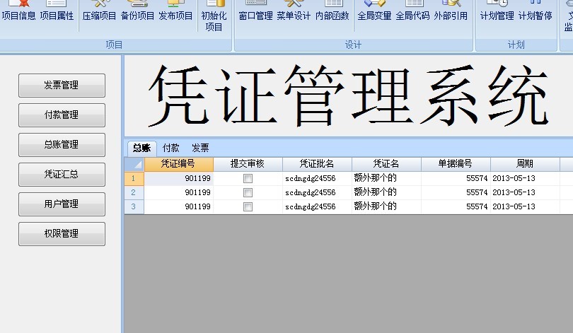

今天遇到一个很奇怪的问题,同样的设置方法,显示出的效果不一样!
首先在一个界面,拥有三个窗口,分别为2个共有窗口和一个主窗口,所有者表都是一个,全部为自动打开模式!
第一个项目的样式是这样的!
第二个项目样式为这样的!
请各位大侠帮梦分析下为啥会出现这样的情况呢?

  发帖心情 Post By:2013/7/29 14:03:00 [只看该作者]
你好,不要设置自动打开,根据自己想要的打开程序.使用代码打开.代码写在AlteroPenPROJECT中吧

经过测试,还是不行!在上面的实例中,根本没有去项目事件进行设置,但是效果很好,这个就搞不懂了,所以说很诡异~
  发帖心情 Post By:2013/7/29 14:18:00 [只看该作者]
第二项目窗口改为第一个样式:
图片点击可在新窗口打开查看点击浏览该文件:管理项目968.foxdb
通过修改AfterOpenProject时间中打开窗口的顺寻来实现,设置完成后,重启foxtable打开项目举行了

谢谢狐狸爸爸,我就捉摸不透为啥会出现两种不同的结果,好吧,以后按照狐狸爸爸的搞

窗口打开的顺序可以影响到具体的停靠位置,多切换几次就可以了。

不要使用自动打开,使用代码打开,然后调整打开的顺序即可. 记得调整了要关闭狐表,重新打开.否则没有效果.

自动打开,是以窗口名称为顺序,名称不一样,各个窗口打开的顺序不一样,排列就不同,先打开的优先占位,这没什么可奇怪的!
