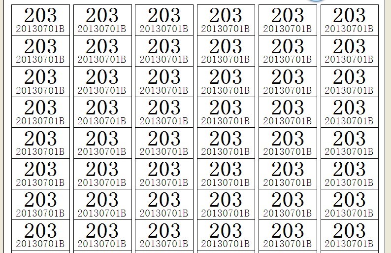

设置个按钮  点击  ”打印标签“按钮

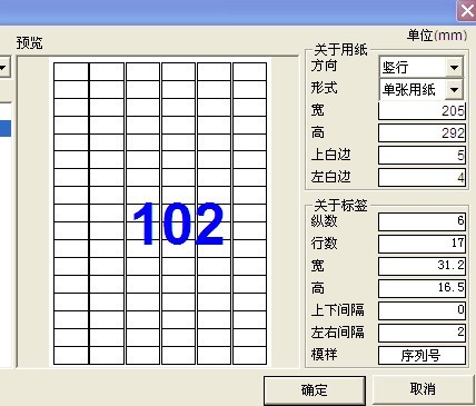

让标签内容来自表格的“型号”“批次”两个列,我的标签固定模板每页60个标签,打印的标签个数  也来自表格的列的数值,如图100个=等于打印一页+40个标签
自动打印出需要的标签个数,而不是整页打印
按钮代码如何设置

经过狐狸爸爸的指点:经修改测试问题如下:1.变成打印表格的全部行,而我只要打印窗口绑定表的选定行的标签内容和数量2. 打印预览中的页边距始终是默认的,而我的标签纸张是205*292 上下左右边距是4mm , 标签之间左右间距2上下为0  标签大小为 31.2*16.5mm  3.标签的内容字体能否改成“ 型号”为32号字体 “ 批次”为16号字体,文字字体为居中

经过大师们的知道,加上胶水剪刀,也算是对专业报表的汇总学习  感谢大师们和QQ群上的朋友们,附上代码以供借鉴
