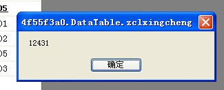

bianliangkehuid =Tables("zclxingcheng").current("客户id")
msgbox(bianliangkehuid)

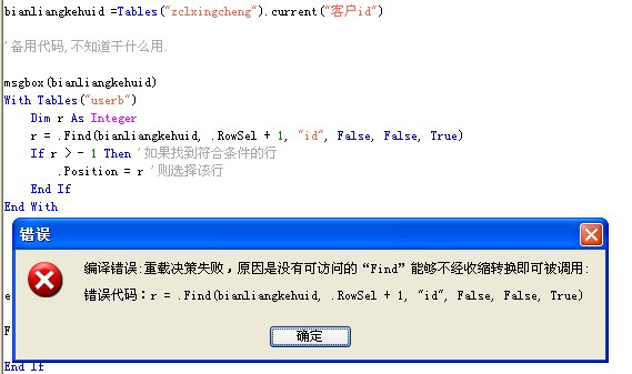

    r = .Find( ‘“ & bianliangkehuid  & ”’  , .RowSel + 1, "id", False, False, True)
    If r > - 1 Then '如果找到符合条件的行
        .Position = r '则选择该行
End With
bianliangkehuid是全局变量,是个整数。r = .Find( ‘“ & bianliangkehuid  & ”’  , .RowSel + 1, "id", False, False, True)  这句的语法是错误的, 不知道 '" & bianliangkehuid  & ”’ 应该改成什么?

以下是引用西瓜住持在2013-8-19 14:22:00的发言:
bianliangkehuid
这个写法试过了,提示错误
不用变量的时候, 下面这么写时是可以的。
r = .Find( “12431”  , .RowSel + 1, "id", False, False, True)

  发帖心情 Post By:2013/8/19 14:31:00 [只看该作者]
msgbox(bianliangkehuid)  输出的是数字

是不是应该把 数字 转换成 字符 ?
zhchling
等级:一尾狐 帖子:420 积分:4238 威望:0 精华:0 注册:2012/2/9 20:09:00
  发帖心情 Post By:2013/8/19 14:36:00 [只看该作者]
 r = .Find( CStr(bianliangkehuid)   , .RowSel + 1, "id", False, False, True)
加了字符转换函数,
有时候好使,有时候不好使
[此贴子已经被作者于2013-8-19 14:45:05编辑过]
fox123
等级:婴狐 帖子:69 积分:579 威望:0 精华:0 注册:2013/4/15 15:48:00
  发帖心情 Post By:2013/8/19 15:08:00 [只看该作者]
呵呵,find帮助说明中就写明是字符型
