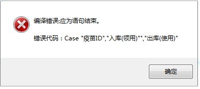

[求助]表事件DataColChanged有错误。----新问题  发帖心情 Post By:2013/9/23 23:36:00 [只看该作者]
Select Case e.DataCol.Name
    Case "疫苗ID","入库(领用)"","出库(使用)"
        Dim drs As List(of DataRow)
        Dim Filter As String
        Filter = "[_SortKey] >= " & e.DataRow("_SortKey") & " And [疫苗ID] = '" & e.DataRow("疫苗ID") & "'"
        drs = e.DataTable.Select(Filter)
        For Each dr As DataRow In drs
            Filter = "[_SortKey] <= " & dr("_SortKey") & " And [疫苗ID] = '" & dr("疫苗ID") & "'"
            Dim Val1 As Double = e.DataTable.Compute("Sum(入库(领用))",Filter)
            Dim Val2 As Double = e.DataTable.Compute("Sum(出库(使用))",Filter)
            dr("库存") = Val1 - Val2
        If e.DataCol.Name = "疫苗ID" AndAlso e.OldValue IsNot Nothing AndAlso e.OldValue <> e.NewValue Then
            Filter = "[_SortKey] > " & e.DataRow("_SortKey") & " And [疫苗ID] = '" & e.OldValue & "'"
End Select
输入以上代码出现图中错误。请问哪里出问题了?

问题自己找出来了。。。不好意思。
程兴刚
等级:超级版主 帖子:7293 积分:41034 威望:0 精华:16 注册:2008/8/31 23:23:00
  发帖心情 Post By:2013/9/23 23:40:00 [只看该作者]
Case "疫苗ID","入库(领用)","出库(使用)"
您自己的代码多了一个双引号!

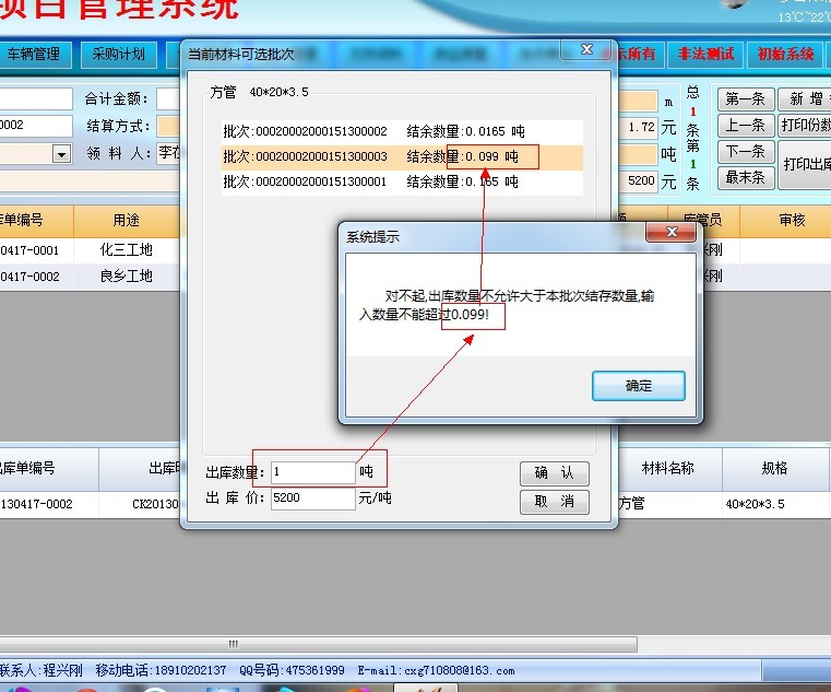

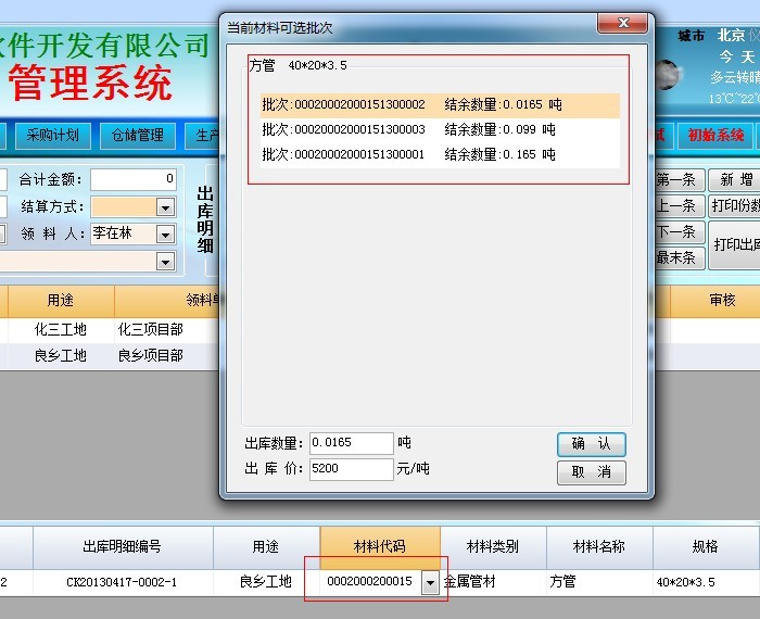

看看我的处理,也许可以借鉴:
所谓先进先出,只是一个原则而已,也可以灵活处理的!
       当出库材料代码改变后,会弹出一个窗口,罗列出入库表中所有库存大于0的同种材料,您可以任意选择您所想出库的那一笔材料,输入准备出库的数量,然后点击确定即可完成出库,但需要注意的是出库数量不允许大于该笔材料的库存数量,如果不够您所需出库的数量,则再出下一笔,增加一个出库明细,直到您出够为止,这样,出厂合格证等其他材料合格资料也随着各批次自动调出并打印,盖章后即可随出库材料包装并提供给提货人(此方法解决了建筑材料因叠压而不能先进先出——先进的被后进的压在下面了,则可以灵活性地选择出库)。
