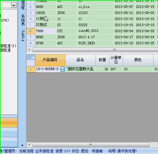

选择不同行后,可以在StatusBar.Message2位置显示当前行的一些信息,但这些信息比较长,可能是超出范围时
StatusBar.Message2的信息就不显示了,换到另外一行信息比较少时也不会自动显示,必须人为将鼠标到下方左侧的StatusBar.Message1位置点击一下又可以显示了。怎么样才能避免这种情况?信息较长时能在那自动滚动显示较好。
谢谢!

代码是不是少了StatusBar.refresh()这一句?

有这一句,但是不起作用啊!

图片点击可在新窗口打开查看点击浏览该文件:状态栏显示2.foxdb
第一行太多字符就不显示了,但移到其他行也不显示了。

太多就显示不出来了,你要限制一下长度.

我的意思是如果有一行多了不显示,切换到其他行时应该显示才是啊。现在因为一行不显示后其他行也不显示了,刷新也不起作用,是不是有bug呢?
  发帖心情 Post By:2013/10/14 17:21:00 [只看该作者]
呵呵,确实是有这个问题. 如果你放大到有足够的位置的话,它又会自动显示了.
  发帖心情 Post By:2013/10/14 20:29:00 [只看该作者]
 这个算是小bug吧?希望改好。超过长度的时候,确实是不显示了。

Message2的位置有时宽点,有时又恢复原样,可以人为设置它的宽度吗?
