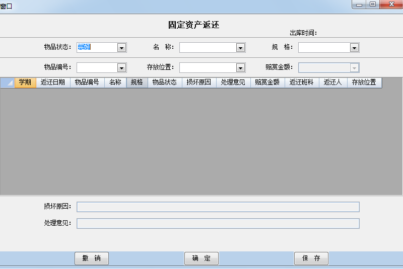

在窗口固定资产返还,如果物品状态选择了 完好 赔赏金额、损坏原因、处理意见列就不能输入,点击新增按钮时,如果其它控件内容不为空就新增一条记录,否则就不增加

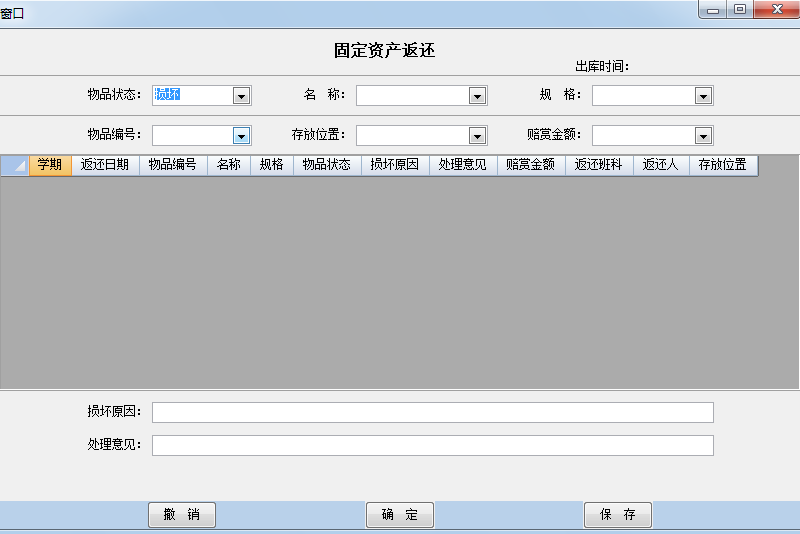

在窗口固定资产返还,如果物品状态选择了 损坏 赔赏金额、损坏原因、处理意见列就能输入,点击新增按钮时,如果其它控件内容不为空就新增一条记录,否则就不增加

  发帖心情 Post By:2013/10/19 23:24:00 [只看该作者]
 如下例子,代码写在表事件PrepareEdit和窗口对应事件里了。
图片点击可在新窗口打开查看点击浏览该文件:管理.foxdb
