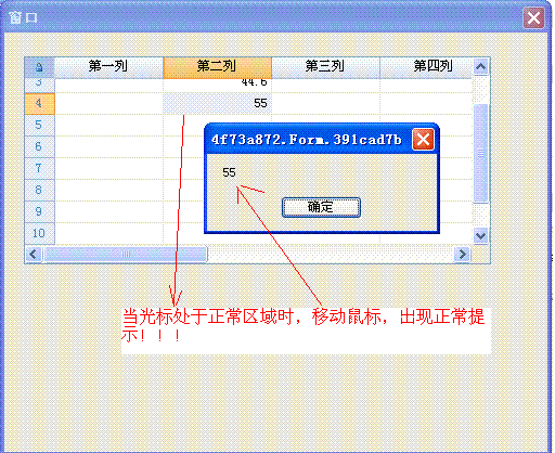

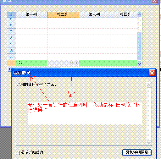

 见图,及运行案例中的窗口1,将出现如下问题。

  发帖心情 Post By:2013/10/19 15:44:00 [只看该作者]
mouseenter事件改为:
If CurrentTable.IsSubtotal = False
    If CurrentTable.current IsNot Nothing Then
        msgbox(CurrentTable.current("第二列"))
判断是否存在当前行即可。
另外表事件,最好不用用CurrentTable,应该用e.Table
