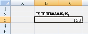

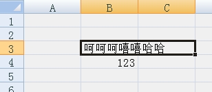

EXCEL表格中有合并的单元格
狐表中执行代码:
Dim a As String = "C:\Users\ka\Desktop\aa.xls"
Dim b As new XLS.Book(a)
Dim s As XLS.Sheet = b.Sheets(0)
s.Rows.RemoveAt(0)
b.save(a)
再次打开表格:
Sheets 的 RemoveAt 方法 貌似只是把数据向上移动,而不是删除行。多次执行,合并单元格位置不会变化,只是数据整体移动了
这样使得报表之后对表格的处理不方便,特别对于有合并单元格的表格,是不能用RemoveAt 方法的,现在只能用隐藏行来代替删除行了
不知道是代码本身就是这样,还是哪里出了问题
