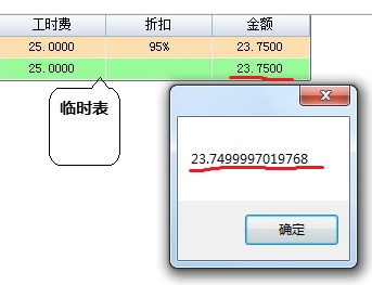

如图,有个临时表。表达式列[金额] = [工时费] * [折扣] = 23.75
可是用代码去引用数据,不管是Tables("临时表").Compute("Sum(金额)")
For Each theRow In Tables("临时表")
     theRow("金额")
用messagebox调试时得到的都是23.74999...

金额列设置的是4位小数,因此显示的是23.7500,而真实值为 23.7499997019768,如果要一样,请修改表达式

如果25*0.95=23.74999那我能理解,因为表达式列设置了4位小数,所以显示23.7500,问题是25*0.95就正好等于23.75啊,怎么四舍五入也不会出来个23.74999呀
  发帖心情 Post By:2013/10/23 8:42:00 [只看该作者]
双精度小数就是会有这样的小误差的,不用纠结它哦.
  发帖心情 Post By:2013/10/23 8:43:00 [只看该作者]
对于计算机来说,1有的时候并不等于1的:
http://www.foxtable.com/help/topics/1829.htm
另外,记得涉及计算的列,列类型尽量不要用单进度小数,请用双精度小数,单进度出现的计算误差更大。

双精度一样误差的啊,帮助文件里举例的都是双精度小数呢图片点击可在新窗口打开查看
  发帖心情 Post By:2013/10/23 8:56:00 [只看该作者]
呵呵,按理,双精度不会出现一楼这么大的误差的,楼主可能至少一列是单精度

  好的感谢楼上各位。金额是双精度,参与计算的其他两列是单精度。那我列类型就不改了,在引用数据的代码前加Round2吧。如果不想四舍五入,比如不管是1.25还是1.22,我只想取1.2(用代码如何做)
[此贴子已经被作者于2013-10-23 9:04:27编辑过]
  发帖心情 Post By:2013/10/23 9:17:00 [只看该作者]
Dim c As Double = 1.25
output.show(math.Floor(c * 10) /10)
