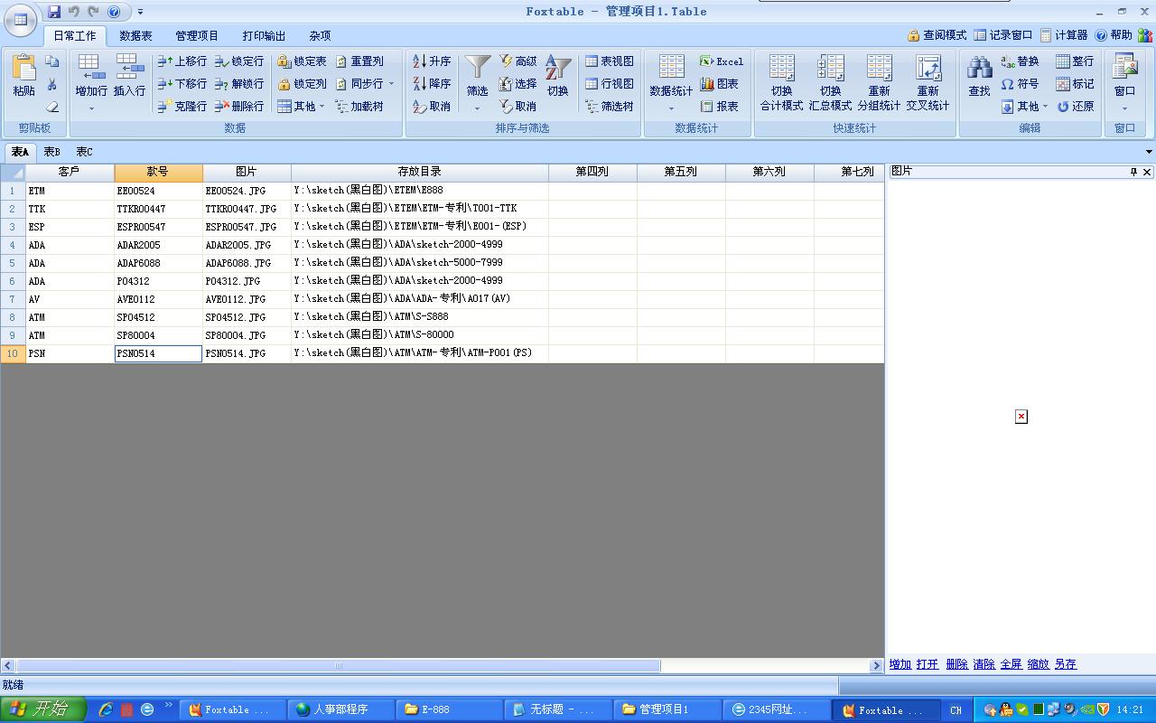

动态设置图片存放目录[已解決]  发帖心情 Post By:2013/10/24 14:34:00 [只看该作者]
动态设置图片存放目录
在图片列
我问过类似的问题,
想动态设置图片存放目录
比如
第1行 客是 ETM  存放目录就会是  Y:\sketch(黑白图)\ETEM\E888 取图
第2行 客是 TTK  存放目录就会是  Y:\sketch(黑白图)\ETEM\ETM-专利\T001-TTK
第6行 客是 ADA  存放目录就会是  Y:\sketch(黑白图)\ADA\sketch-2000-4999
图片存放有一个固定模式
路径第一层 一定是 sketch(黑白图)
第二层是 主客户
第三层是主客户的图片存放目录及 专利客户的目录
第四层是专利客户的各小客户图片存放目录
因为公司一定要把不同客户的图片分別存放到不同的目录里
若把全部图片复到一个目录下不实际
具体在哪里设?
我在CurrentChanged 设 不行
If e.Row("客戶") = "ETM" Then
    DataTables("进度").DataCols("图片").DefaultFolder = "Y:\sketch(黑白图)\ETEM\E888"
有方法实现这个要求嗎?
另外  图片列现在默认设成 +'.JPG'
如果存放目录的图片格式有 JPG 或 BMP
能动态分析出 來並自动加上嗎?
图片点击可在新窗口打开查看点击浏览该文件:管理项目1.zip

  发帖心情 Post By:2013/10/24 14:41:00 [只看该作者]
  发帖心情 Post By:2013/10/24 14:46:00 [只看该作者]
CurrentChanged 为什么不可以?
If e.Table.Current("客戶") = "ETM" Then

  发帖心情 Post By:2013/10/24 15:01:00 [只看该作者]
以下是引用Bin在2013-10-24 14:46:00的发言:
见鬼了,现在又可以了,最近FOXTABLE变得怪怪的
有时打开目录会报錯,有表达式錯误,有事件錯误
马上关闭重开 又沒事了,有点晕

  发帖心情 Post By:2013/10/25 23:46:00 [只看该作者]
有问题,当不加載任何数据时,CurrentChanged 报錯.....
  发帖心情 Post By:2013/10/26 8:51:00 [只看该作者]
知道错误原因了,就可以修改代码,你判断一下是否存在当前行就行:
If e.Table.Current IsNot Nothing AndAlso e.Table.Current("客戶") = "ETM" Then
不判断的话,直接使用e.Table.Current,在没有加载数据的时候,Current为Nothing,不存在,当然出错啦。

  发帖心情 Post By:2013/10/26 14:28:00 [只看该作者]
又犯了简单错误
在录入代码下面有提醒的.....
我已成功把三大主客户的路径设好了
但对于专利的细客户路徑,如果要设好,会很長
比如MAR0004  目录路徑是 Y:\sketch(黑白图)\ADVAN\ADV-专利\M502(MA)
因为专利细客户的目录名沒有規律,不能用遍历去设定
有沒有方法,款号只要包含细客户的代码
则会在Y:\sketch(黑白图)目录下层自动找出对应的位置
  发帖心情 Post By:2013/10/26 14:40:00 [只看该作者]
你可以根据任何列的内容来合成路径:
     DataTables("进度").DataCols("图片").DefaultFolder = "Y:\sketch(黑白图)\" & e.Table.Current("列名")

等级:一尾狐 帖子:488 积分:3358 威望:0 精华:0 注册:2013/4/17 21:14:00
  发帖心情 Post By:2013/10/26 15:19:00 [只看该作者]
这个思路好,我再想一下
谢谢狐爸
