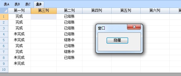

    当第一列是完成 第二列是已结账  此行就自动隐藏   隐藏后  点击菜单切换没有任何影响  然后设计一个窗口按钮, 这个按钮用来显示 和隐藏  相对于单独只是针对这个功能的一个切换,同时还设计开启软件的时候 默认显示隐藏,

但是在第一列和第二列中间插入了一行就不能用了
  发帖心情 Post By:2013/10/29 11:22:00 [只看该作者]
DataColChanged事件中 判断如果符合要求再执行一次代码即可.

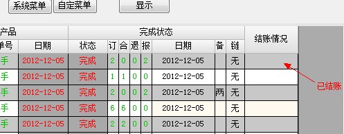

当第一列是完成 第二列是已结账  此行就自动隐藏   隐藏后  点击菜单切换没有任何影响  然后设计一个窗口按钮, 这个按钮用来显示 和隐藏  相对于单独只是针对这个功能的一个切换,同时还设计开启软件的时候 默认显示隐藏\
也就是隐藏后一直隐藏了,包括重新打开软件 都还是隐藏   当我需要显示的时候 我去点自己设计的窗口按钮显示 才会显示
yangwenghd
等级:九尾狐 帖子:2732 积分:18220 威望:0 精华:0 注册:2013/4/9 10:41:00
  发帖心情 Post By:2013/10/29 15:28:00 [只看该作者]
按此在新窗口浏览图片
当完成状态 显示完成  切 又已结账  那么 这行就自动隐藏     因为这个零件的流程已经结束了 不用在显示器看到   所以我想 “完成” “已结账”条件达到的时候 就隐藏了
不管是切换 还是重新启动软件  都不会显示
但是呢 如果有一天 老板说帐不对 我就要掉出来 这个时候  我就要看到以前那些 “完成”“已结账”隐藏的行  我就在窗口 添加了一个按钮 点击这个按钮 就会显示 和隐藏这些内容
 我语文不好 有很没说清 给你添了很多麻烦 不好意思  希望我这次会比以前好 感谢你
