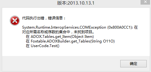

rjh4078
  发帖心情 Post By:2013/11/2 9:40:00 [只看该作者]
Dim Builder As New ADOXBuilder("cderp")
Builder.Open() '打开ADOXBuilder
For Each dt As DataTable In DataTables
    If  dt.DataCols.Contains("_MASK_TO_V2") Then
        With Builder.Tables(dt.name)
            .DeleteColumn("_MASK_TO_V2")
        End With
Builder.Close()
 使用上面代码 提示如下报错
  发帖心情 Post By:2013/11/2 9:42:00 [只看该作者]
列名不对. 还有 注意8楼 提出的问题!
