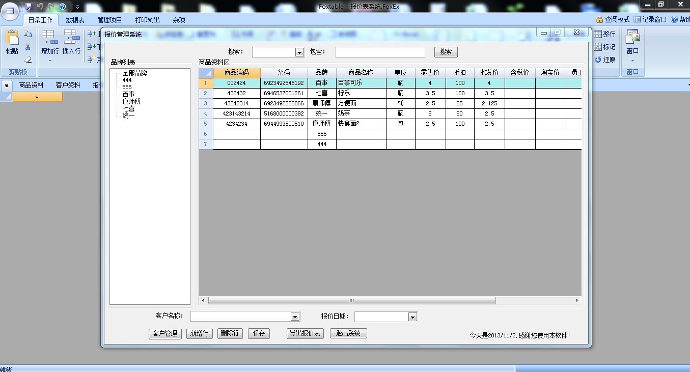

为什么我发布项目后,点击发布后的EXE文件,先弹出窗体,然后又弹出狐表本身了,把Publish目录复制到其它电脑也是一样的。请问是哪里没设置好吗?发布的时候感觉把狐表本身也打包发布了。。。
  发帖心情 Post By:2013/11/2 11:29:00 [只看该作者]
呵呵,你还没有搞清楚狐表开发的概念呢.
后面的主程序也是你开发的程序的一部分啊,慢慢多看帮助多接触就理解了.
如果不希望显示主程序,可以把窗口设置为模式窗口,并且利用basemainform.visible=false 隐藏主程序界面

最好采用主窗口,不要basemainform.visible=false
参考:
http://www.foxtable.com/help/topics/2306.htm

感谢狐爸的回答,我是设置为主界面的,那用什么代码把狐表界面屏蔽掉呢,代码加在哪里?
  发帖心情 Post By:2013/11/2 11:58:00 [只看该作者]
使用自己的菜单设计即可.详情请去查看帮助菜单设计相关的章节,有很详细的说明.

主界面,更加应该用主窗口实现,和foxtable融为一体。
通过主界面打开的窗口,才是独立窗口、模式窗口、停靠窗口之类的。

因为我这个程序不需要系统菜单栏,这样的要怎样设置呢?还不是很明白呢
  发帖心情 Post By:2013/11/2 14:06:00 [只看该作者]
可以导入系统菜单模板,这个在菜单设计相关章节也有介绍的.
看帮助一定要按顺序,头一两遍可以不求甚解,第三遍开始要将每个例子实际操作演练一遍,不明白的就上论坛求助。
三遍之后才开始做系统,先设计好表,想做什么功能,就做什么功能,遇到问题在帮助找答案,找不到的在论坛提问,不断遇到问题,不断解决问题,慢慢就熟悉了。
