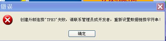

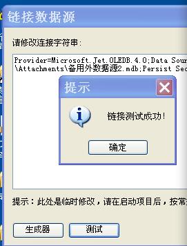

先是这两个提示,我可以理解:

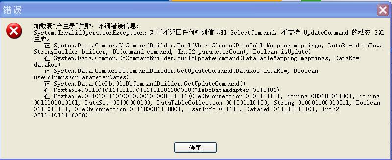

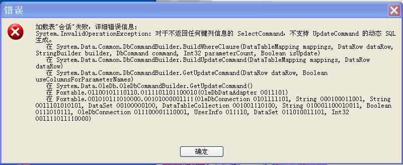

然后下面这些提示,每个表都会出现:
再后这个发不出(超过三个附件,很晕啊),下一个贴贴出来:

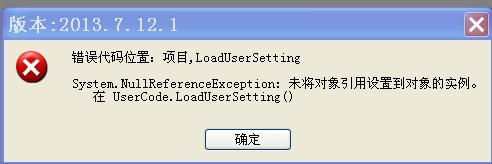

再后是这个:
  发帖心情 Post By:2013/11/10 22:49:00 [只看该作者]
 建议你先这样做。
 测试每一个数据源用菜单的添加数据源的方法设置,看是否提示错误,直到不提示错误,再编写事件。
 如果设置可以成功,那么编写代码也是肯定可以成功的。看你的代码思路基本正确,慢慢调试吧。
