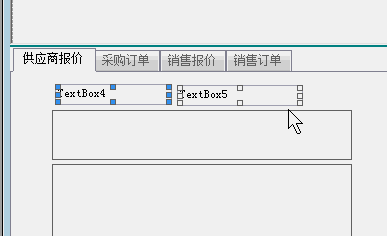

还是上次的老问题,为什么文本框位置不同,产生的效果就不同?
以下两种情况,我一直是在第二个文本框中输入数据:
第一种情况:文本框没有放在SplitContainer控件中完全正常
第二种情况:文本框放在SplitContaine控件中后,不正常(请留意光标位置)
以上求解!谢谢

 为什么我测试没有出现这种情况?能还原错误么,楼主,需要一个例子。

单个例子,很正常,如果连项目带数据库一起的话 体积非常大. 但我刚刚把窗体保存为文件,然后删除窗体,再重新建立一个窗体,再进行导入,又正常了. 不知道是什么原因
  发帖心情 Post By:2013/11/17 21:36:00 [只看该作者]
  这个问题,可以明天联系官方QQ远程协助解决。

很诡异的说  是不是要重新激活?我之前遇到checkbox控件选中无效的BUG  重新激活就好了

唉 ,看来明天只有联系客服了. 现在又不行了!!!,也不知道我搞了哪些地方
一分钟后的临时解决办法.....
把窗体保存为文件,导出,再导入,又正常了

看看是不是TAB键的问题 ,跳过这个 试试 我以前发现的莫名其妙的错误,跳过TAB键就会没有问题.
还有 如果一个窗口 有两个单选控件,如果有一个有错误,那么另外一个选中也会提示错误的,这个也蛮奇怪的.

谢谢了,跳过tab就OK了
