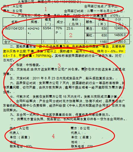

客户要求如下这样的word表单做在系统中,不知道用哪种方式做比较好?
1、合同的条款第一项下有一个加工产品的明细表;
2、其他内容都是条款
我的想法是
1、4两部份设计成一个主表,2 设计一个明细表, 3 条款部份再设计一个明细表
条款3中黄色部分里面的数字不部还要求可以人为选择输入
这样的表该怎么设计,请教大家思路?
另外不管怎么设计输出打印时要打成这样的格式,是用excel报表,还是用专业报表,能实现吗?
谢谢!

 就按照你说的那样做,主从表,用专业报表实现便可。
 至于条款那里,可以做成备注;如果再精细一些,就是抽出可变的内容,设置成多列/一列用符号分隔,再填入原来的文字模板里。

谢谢,但黄色部份中间有些数字要求可以人为调整要怎么办,是不是每种数字都再增加一数字列,输入后打印时再插入到中间,但这样打印专业报表实现起来也很难吧?
  发帖心情 Post By:2013/11/18 20:23:00 [只看该作者]
 如果要人为设置的话,可以多加一个表,用来存储需要变动的值。这个表可以这样设计。
 主表id 值1 值2 值3 值4 值5 值6 值7 值8
 然后在主表的备注(模板)里这样写:xxxxx{值1},xxxx{值2}xxx{值3}
 如果备注的内容是一样的话,就不要备注列,直接提取出来就行了。
