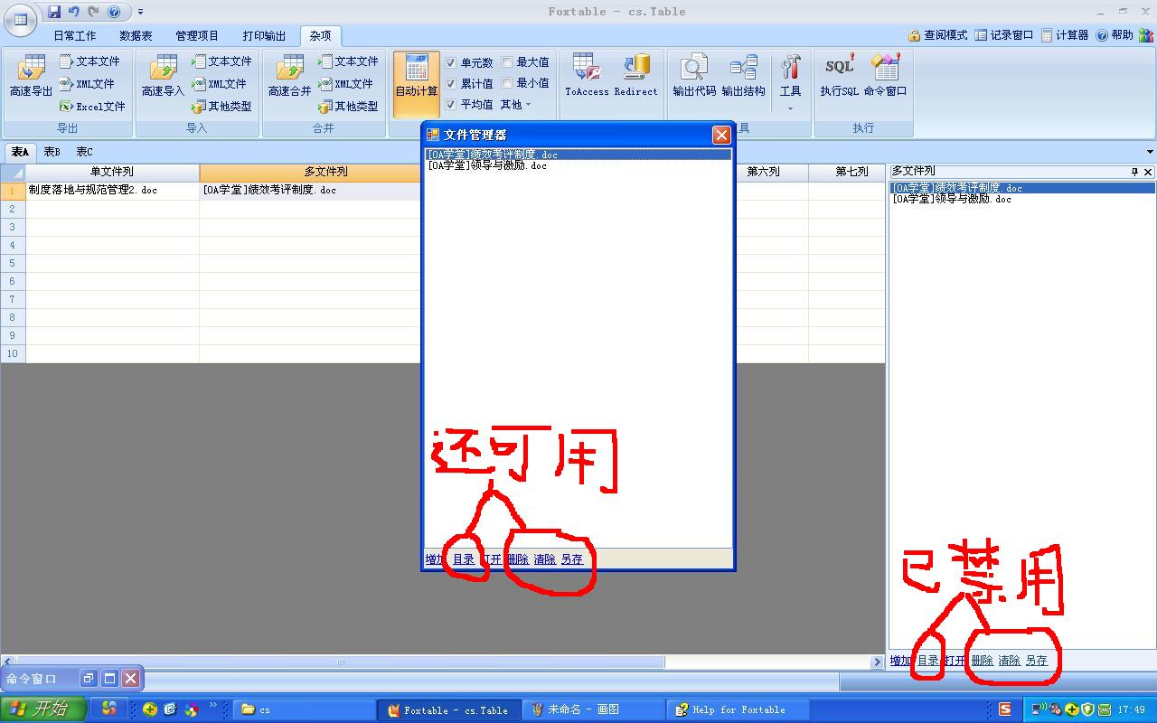

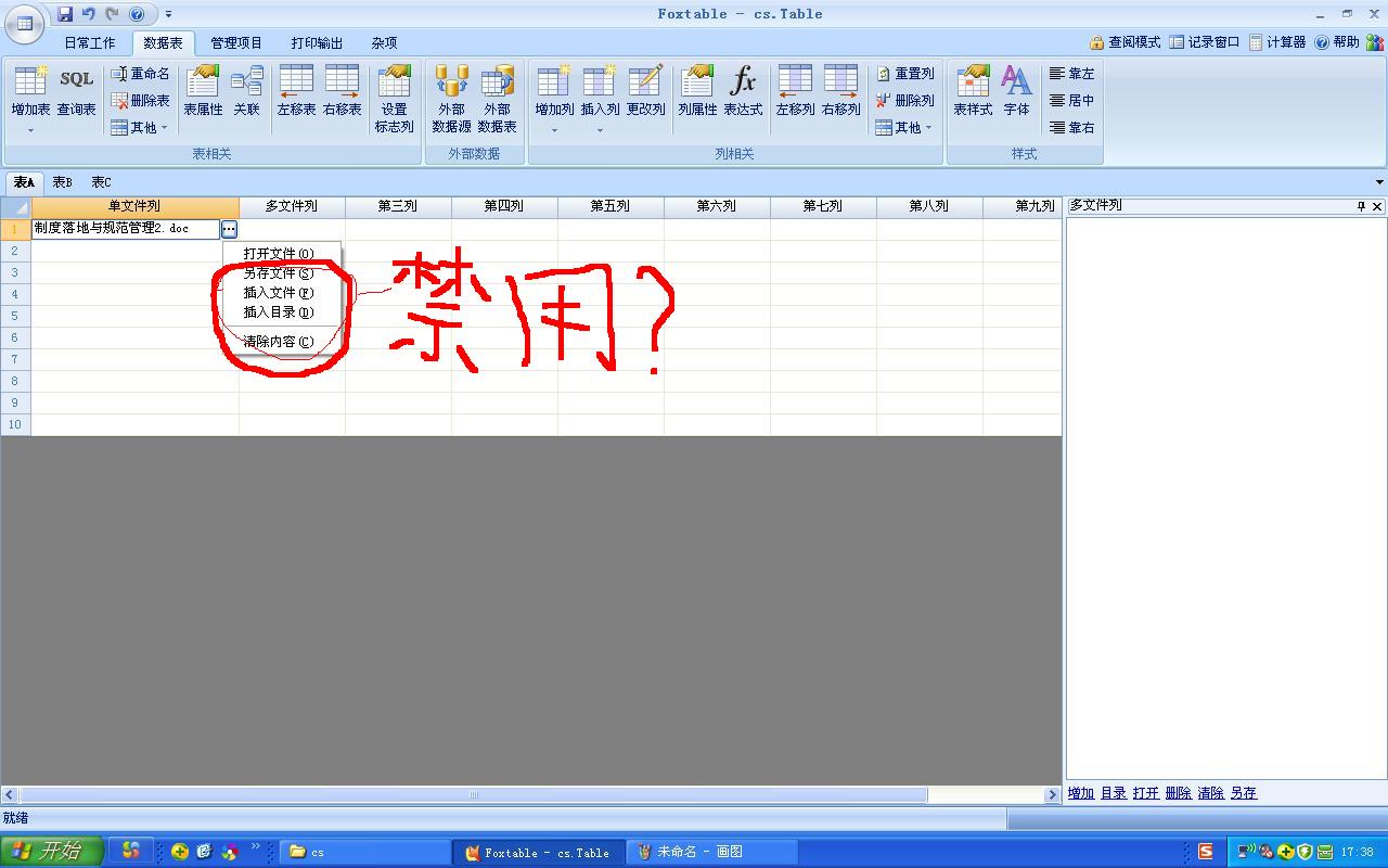

想禁用单文件列和多文件列的部分操作命令,如下图:
单文件列:
多文件列:

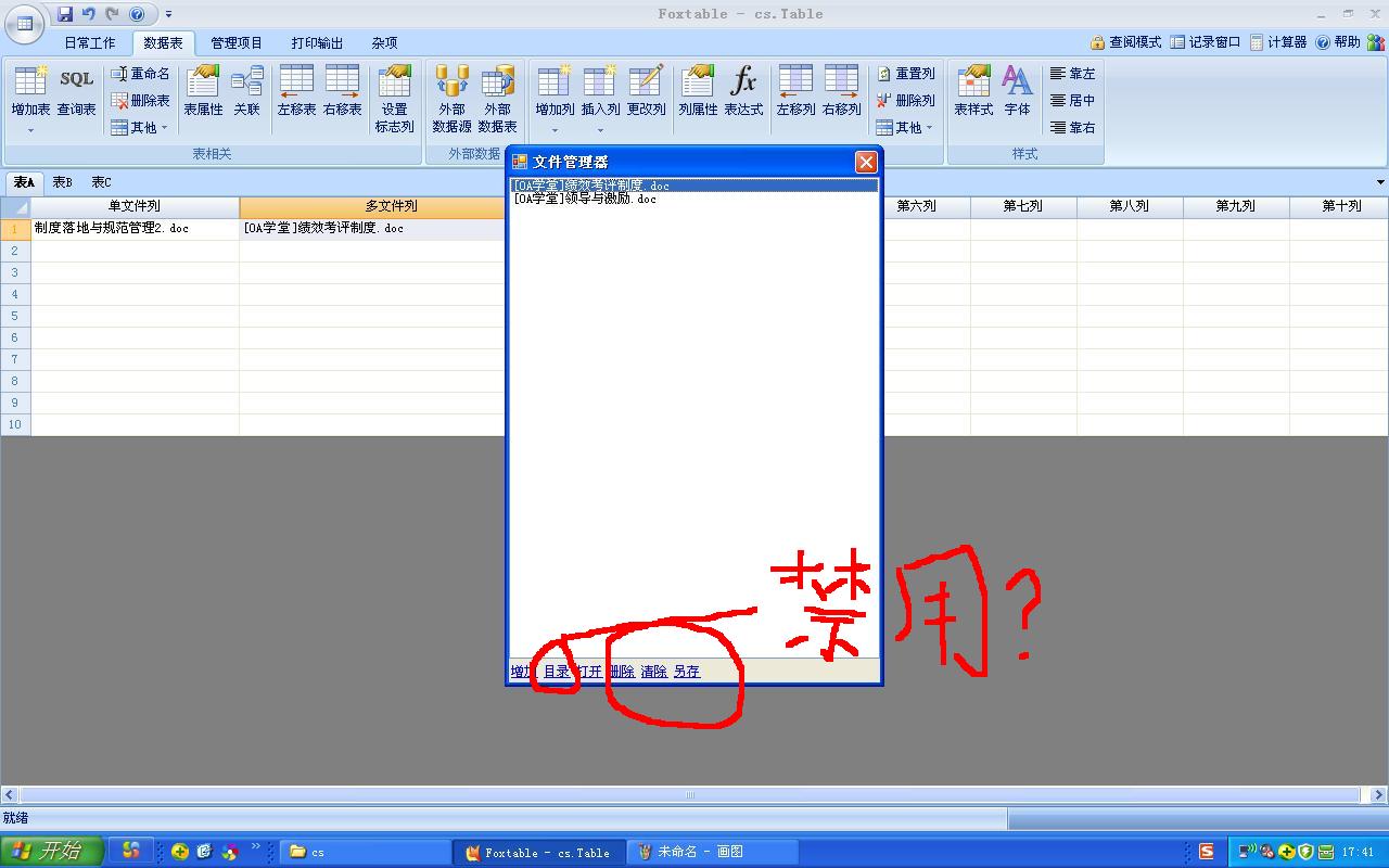

查阅了帮助中的“设置内置的文件管理器”,对多文件列禁用了部分命令,但前提是必须打开窗口才能实现,实现后表中打开的文件管理器的命令却还能正常使用,如下图:

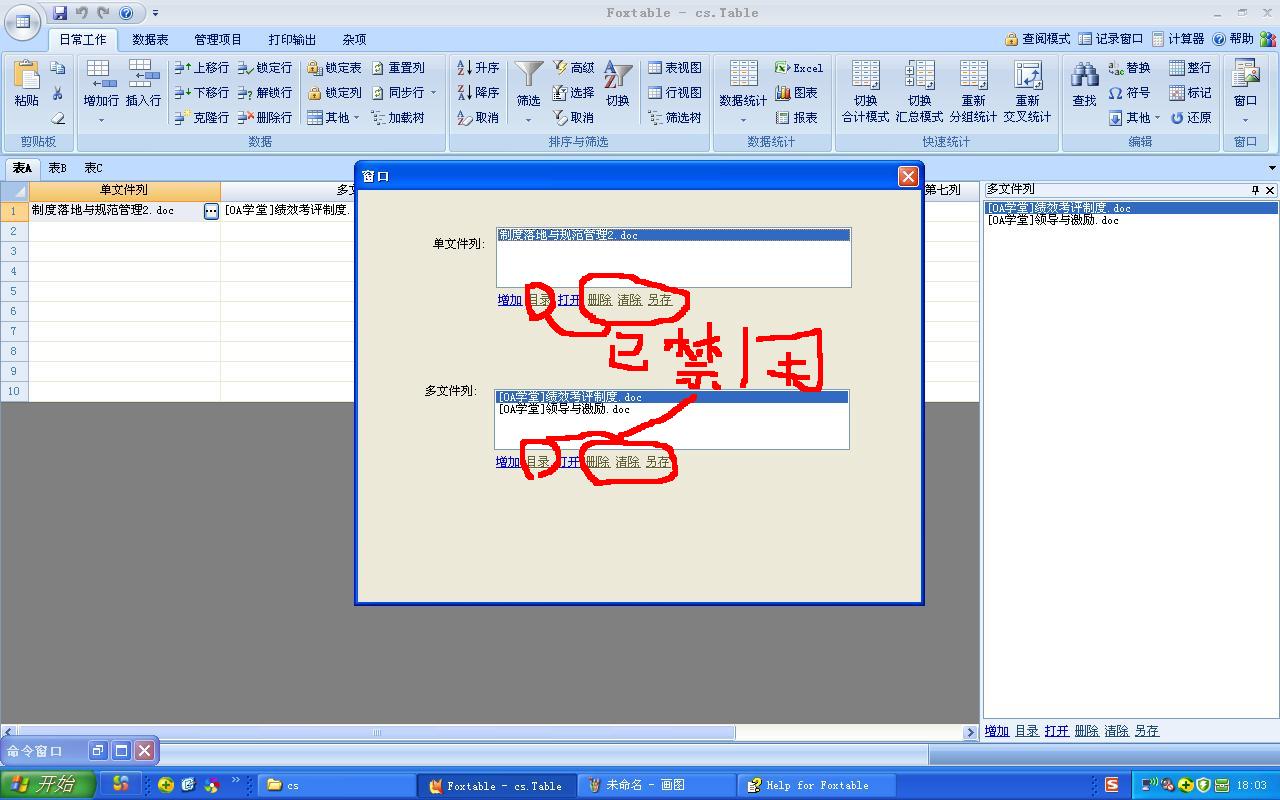

将单文件列和多文件列与文件管理器关联后在窗口进行设置,均可禁用部分命令,如下图:

在不采用控件处理的前提下,有两个问题请狐友帮忙解决一下:
1.table表中的单文件列的操作命令如何禁用?
2.table表中的多文件列的操作命令如何禁用?

 你可以自己来实现按钮的功能,比如你的代码可以这样写(CellButtonClick事件)
Select Case e.Col.Name
    Case "单文件列"
        Forms("xxx").Open()
        e.cancel = True
    Case "多文件列"
        Forms("xxx").Open()
        e.cancel = True
End Select
 也就是说,屏幕系统自带的功能,自己来做。

我发的第三幅图采用的就是
http://www.foxtable.com/help/topics/2469.htm
帮助中的方法,见图右已禁用,但点击表中多文件列后弹出的文件管理器窗口下的各个操作命令正常,见图中标记的还可用。
  发帖心情 Post By:2013/12/1 19:25:00 [只看该作者]
 呵呵,狐爸的方法可用,把代码写到 CellButtonClick 事件里去
e.Col.OpenWindow()
Dim fl As WinForm.FileManager = e.Col.FileManager
fl.DeleteCommand.Enabled = False
fl.ClearCommand.Enabled = False
e.cancel = true
