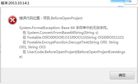

base-64字符串无效字符!

 呃图片点击可在新窗口打开查看看不懂你想写的东西。这个提示是解密出错了。foxtable的解密函数,值必须值加密后的数据ip,如果ip的值非加密的数据,就可能出现各种错。
Dim Val As String = DecryptText(ip,"zhang","博讯科技#") '解密,两个密钥必须和加密的时候相同
这个我知道,我的意思是如果 dbpath.ini 被别人改动过, DecryptText 应该是解析出来是nothing,可是现在是报错
刚才我百度了一下,应该是dbpath.ini里的文本被改动的不符合base-64的识别要求了。
请问有点甜老师,有没有办法提前检查一下文本是不是符合base-64的识别要求!?
或者说怎样让foxtable弹出另一种报错方法 如用message,而不是以上图片中的报错样式?

 对于出错,你直接用 try catch就行了

split("※").(?).Length
split分割字符串后直接调用需要参数的,否则程序哪里知道调用第几段?而不是单单用try catch来跳过错误提示,某些错误需要从根儿上解决的!
