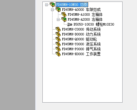

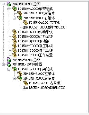

新手开始学狐表,根据帮助文件改了改代码,BOM中实现零件、部件、标准件等不同类型图标不同
问题来了,帮助文件中的例子递归生成树,在数据量大时候效率很差,能不能打开哪个节点生成哪个节点下面的子节点呢?
有没有人有相应的实例,盼回复。

谢谢,但是我的bom是每天都会有增、删、改操作的,而且层级不限的,还需要动态查询数据库才行。

经过一天奋战终于完成了想要的结果,多谢各位帮助,现已完全符合我BOM树建立的要求,动态加载点开的节点数据,且零部件图标分类,现贴图一张结贴!
