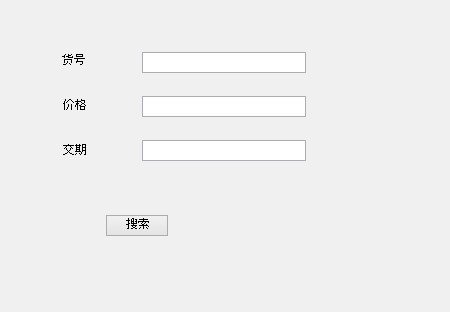

我已经做好了一个基本框架,输入信息到文本框内后,点击搜索就可以按照我的货号,价格和交期进行查询筛选
但是要是我想输入关键词后不通过鼠标点击,直接按回车后执行搜索操作的话,是要设置文本框的事件代码吗?
附件中是我做的一个简单窗口,通过输入信息按回车来进行搜索查询
请各位高手指点一下,看看代码应该怎么来做

KeyDown 事件写代码即可.http://www.foxtable.com/help/topics/0741.htm

额,这个和普通搜索是一样的啊.都是设置FIlter条件啊  http://www.foxtable.com/help/topics/1432.htm
if e.form.controls("TextBox1").text <> "" then
tables("表名").Filter="货号='" & e.form.controls("TextBox1").text & "'"
end if
新手建议先看一下我们的帮助
打开软件按F1或者点击左上角的小问号,可以打开非常详细的图文帮助

在btn的 KEYDOWN调用搜索按钮事件
If e.KeyCode=Keys.Enter Then
Dim btn As WinForm.Button = Forms("采购订单").Controls("Query")
btn.PerformClick()
Forms("采购订单").Controls("QUERYTEXT").Select

检测到回车键之后,模拟单击查询按钮:
http://www.foxtable.com/help/topics/2309.htm
Keydown事件代码:
    Dim btn As WinForm.Button = e.Form.Controls("查询按钮名称")
    btn.PerformClick()
