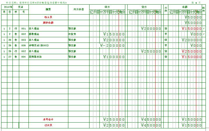

请大侠协助梳理设计思路
先上图
真帐页记账软件设计
参考其他记账软件,感觉简单方便
上图是月结账后的效果。
1、不许录入凭证,直接对每个客户记账
2、统计表或报表与传统手工账本一致
3、每个客户次年第一月第一行显示上年余额(如存在)
4、每个客户第二月第一行显示第一月余额(期初余额),一次类推
5、客户每月最末行显示本月合计
6、每页行数固定,如不够,过此页,下页接上页
困惑:
可否在表中实现,还是要在报表中实现
[此贴子已经被作者于2014-1-9 16:41:13编辑过]

看看这个 http://www.foxtable.com/bbs/dispbbs.asp?boardid=2&id=15139
不过你这些不符合数据库设计理念
你这些应该作为报表展示

谢谢,回复真快啊
版主所指的帖子看过了,不适用也不实用。
只是论坛没有类似的帖子可供参考。
财务记账中的初始余额,期初余额,期末余额,可以计算出来。
但在第一行,最末行,接上页,过此页就感觉一头雾水

回复3楼,第一行,最末行,接上页,过此页,谢谢都很简单吧?
直接用excel报表展现就行了吧?实在不行,就用专业报表来做
