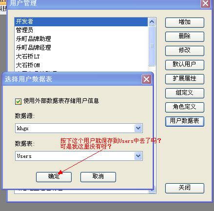

使用帮助“外部数据源与用户管理”,将用户保存到外部数据表Users.
完全按照帮助进行设置的,结果是外部数据表Users中没有任何客户记录。好像没有保存过去。
再打开“切换用户”就只剩开发者和管理员二用户了。
我做的有何不当之处吗?

  发帖心情 Post By:2014/2/27 14:12:00 [只看该作者]
这样做,并不会把数据导过去. 只是设置为外部数据源了而已.

  发帖心情 Post By:2014/2/27 14:21:00 [只看该作者]
往下该怎么做呢?帮助哪里有?
  发帖心情 Post By:2014/2/27 14:26:00 [只看该作者]
就这么简单而已,往下就是正常使用了啊.

  发帖心情 Post By:2014/2/27 14:38:00 [只看该作者]
截个图给你看一下
czy66ds
等级:七尾狐 帖子:1701 积分:16561 威望:0 精华:0 注册:2013/7/31 13:03:00
  发帖心情 Post By:2014/2/27 14:41:00 [只看该作者]
  发帖心情 Post By:2014/2/27 14:42:00 [只看该作者]
额,3楼就和你说了哦.  这个只是换为使用外部数据源而已.  并不会转移数据哦.
暂时也没有导出内部用户数据这个功能哦.
你需要重新添加用户.各有自己的一套,这样才合理。

  发帖心情 Post By:2014/2/27 14:45:00 [只看该作者]
那么用户切换按钮还要再增加一个吗?
czy66ds
  发帖心情 Post By:2014/2/27 14:49:00 [只看该作者]
明白了,再在用户管理中重录一套用户。
