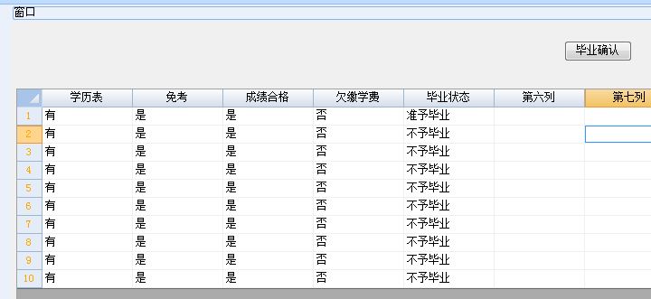

甜老师:5楼的代码执行时,第一行没有问题。从第二行起到最后行都显示‘不予毕业’  ,请看一下,谢了!
  发帖心情 Post By:2014/4/18 14:00:00 [只看该作者]
 回复 6、7 楼,请上传例子。

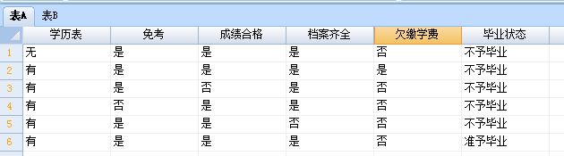

  发帖心情 Post By:2014/4/18 14:42:00 [只看该作者]
甜老师好!
重新测试,5楼代码没有问题。请解决6楼问题,并且“毕业状态”为‘不予毕业’ 时,用黄色显示。谢了!
