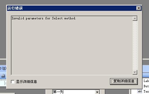

在吗??老师,如果审核列,全部都审核过了,如果通过COMBOX选择,就会出现,一下对话框,应该如何处理??
wealthwind
等级:三尾狐 帖子:660 积分:3965 威望:0 精华:0 注册:2014/3/16 20:34:00
  发帖心情 Post By:2014/4/26 17:43:00 [只看该作者]
ValueChanged
代码是:Tables("个案申请").Select(0,Tables("个案申请").Cols(e.Sender.Text).Index)
lsy
  发帖心情 Post By:2014/4/26 17:48:00 [只看该作者]
还是发例子吧,测试一下就知道了。
